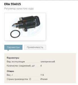

    Через какое то время работы двигателя обороты начинают плавать. Плавно. В диапазоне 860-1080 об.мин. При этом могут подниматься до 1000, стоять так до трех-пяти секунд. Потом оттаивает и плавно вниз. Выключение и последующий запуск двигателя проблему решают, но через какое-то время история повторяется
    Чудит РХХ - регулятор холостого хода.
    Сразу после покупки я чистил дроссель
    Проблема не ушла...
    Почищу еще раз, и сам РХХ тоже.
    Вопрос в другом.
    Смотрю я на фото из каталога и вижу, что РХХ практически один в один похож на РХХ ВАЗ 2112 и РХХ ВАЗ 2123. При этом и при всей схожести 2112 и 2123 РХХ там разные, по крайней мере на ниву мне РХХ от 2112 лежавший в загашнике не подошел
    _________________________
    Есть опыт замены оригинальной детали на бошевский вариант ВАЗ?
    БОШ на ВАЗ практически вечный и отличный по качеству, а что такое dominant я не знаю, стоит до 400р на рынке против 1200р за эру.
