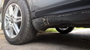

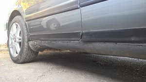

    Ржавчины толком нет. Есть пузырь на одном месте порога. Был вскрыт месяц назад. Вообще немного стеснялся, но обработал кое какие участки кузова баллоном мовиля. Парой.
    На фото все видно.
    Собственно какие варианты?
    Пластик порога коцаный. Видно только при открытой двери. Такое впечатление что его с переменным успехом грыз вуглускр.
    На разборке такое наверное не найти в идеальном состоянии. Новое не производится (? или производится)
    Потом оттопыренные резинки низ передних дверей.
    Края топырятся от того, что стальной лейнер сгнил. Резинка не прижимается к краю и топырится по своей резиновой природе. Кто и как с этой мелкой, но неприятной вещью боролся и борется вообще?
    Ну и пороги. Один мятый. Не сильно. Но все равно. Рихтовать его можно? И потом - там помоему тоже пластик или я не прав?
    Что будет проще и интересней в результате - пытаться что-то сделать с порогами их отрихтовав и перекрасив или залить мовилью, а сверху установить пороги от А6 или S6 тех лет?

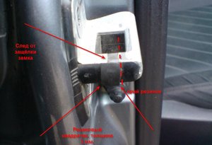

    Наклей на скобы с торца пластиковые(или резиновые) пластинки пару мм толщиной:thumbup:

    На суперклее ничего не отлетает, она быстрее стирается. Мне не влом раз в год переклеить, тк с резиной мне кажется звук помягче.

    Можно фотографию как выглядит накленная резинка?
    Резинка только тише позволяет закрываться, правильно? Усилие то все равно остается большое.

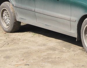

    Пороги "обезьянкой" выдергиваются или споттером. Несложная операция.
    Можно в конторах по изготовлению железных дверей озадачить народ на предмет выгнуть из 1,5-2мм листа профилированные-накладки на пороги. Можно заказать загиб по дуге или, что намного дешевле и быстрее - профиль с двумя загибами. Померяйте только сами. Потом озвучите длину, толщину металла и углы загиба пОлок с их шириной. Лучше вообще эскизец привести, самое верное. Я последний раз заказывал двухметровые профиля "боковые накладки для арки воротины" с полками 6-7-6см с результирующим углом плоскостей 90градусов. Примерил/прихватил/подрезал/заварил/зашпаклевал/заантигравил/окрасил.

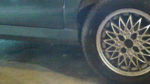

    Вот нашел что есть, качество не ахти, потом как-нить сфотаю и получче
  13. Dimik
    Dimik Старожил
    12 май 2004
    6.632
    AUDI A6C4Q2,6
    Это 80-ка?
  14. Al-wagen
    Al-wagen Захожу поудивляться
    27 май 2013
    5.542
    Алтайский край
    Красненькая
    Нэт, это не восьмидесятки, один - яп, другой - фолькс. Диски, кнеш, похожи на бочечные, но разные и по розеткам и по вылетам. Совпадение.

    Проблема уже давно не проблема:
