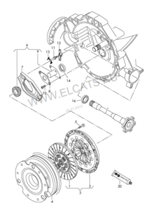

    не все так просто под луной. у нас через коробас проходит вал привода (см картинки). из за этого все танцы с бубенцами

    вот рисунок коробки
    Что мешает тут одномассовому маховику ?

    так причем тут шкода октавия?
    а у нас как то так

    так-то на моем рисунке коробка тоже от А4 В8.
    Но и на твоем - не вижу препятствий для одномассового маховика

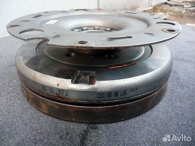

    Деталь №4 иесть двухмасовый маховик, по его центру поперек в разрезе идет приводной вал. Вопрос! Что вы вместо этого маховика туда ещё сможите поставить!? :shock: Ну если и правда сможите водкнуть одномассовый комплект, то выложите сюда, очень интересно будет поглядеть, что из этого получится! )) Пы.Сы Я уже писал, что Сакс мне достался за 16т.р, менял осенью 14г.:)
  19. sao_ekb
    sao_ekb Завсегдатай
    17 дек 2011
    577
    A4/B8 1.8TFSI 2011
    нашел гуглем ссылку на маховик (тут правда от вариатора)
    имхо вообще не проблема выточить такое цельное.

    проблема не выточить. проблема дисбаланс убрать. иначе там все посадочные размолотит (подумайте для чего медная полоска в ложбине). и кстати, что касается вашего рисунка коробаса - это не с б8, т.к. (если посмотреть на мой рисунок) на нем отсутствует отверстие с противоположной стороны для вала
