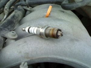

    Вчера выкрутил посмотреть. Пробег 12 000 км. Ни каких нареканий. По динамике тоже претензий нет, разгон где-то 10 сек. Фото ниже.
    Сори за "не в фокусе", Нокиа - тоже фотоаппарат! :D
