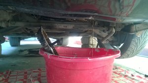

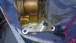

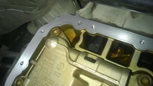

    Всем Добрый вечер!!! Ну после меня я вижу тут много чего понаписали, Игорь вообще меня очень любит)):rock:...

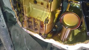

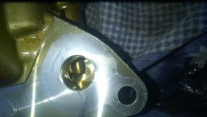

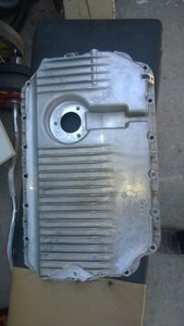

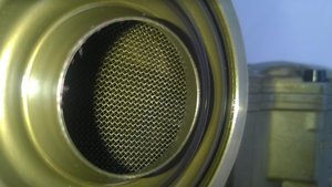

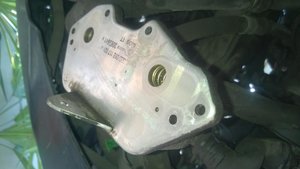

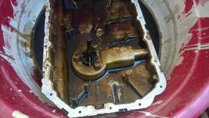

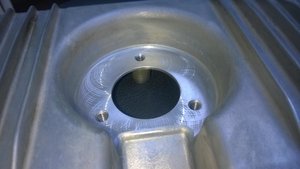

    Итак по существу. Что было сделано вы увидите по фото-отчету. надеюсь там все будет всем понятно.

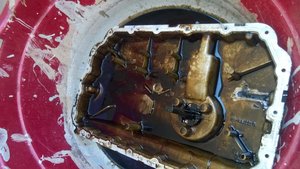

    Вскрытие

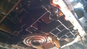

  17. criminal-men
    criminal-men Участник форума
    13 мар 2015
    153
    Audi A6/C6 3.2 FSI

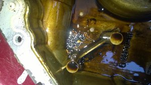

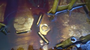

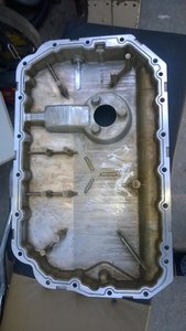

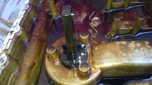

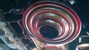

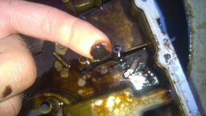

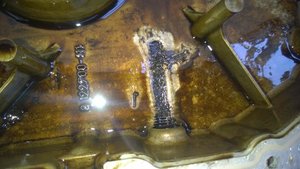

    Как видим на рисунке много грязи и стружки, очищаем все детали.

    #18 YUROKEZ, 19 май 2015
    какого года авто ???
    походу первых выпусков
    поддон силумин у меня металлический и крышка сливная снизу

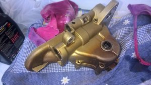

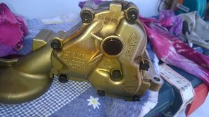

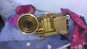

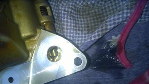

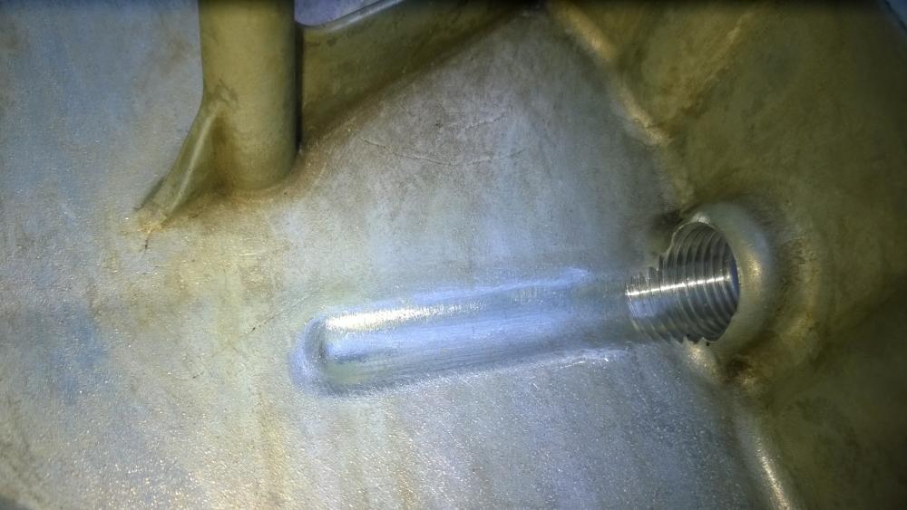

    Масляный насос обязательно надо разбирать, там много грязи, вымыть растворителем, он лучше очищает. обязательно смазать обильно новым маслом все детали насоса.

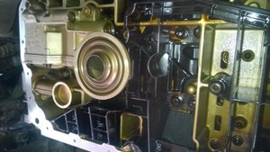

    Картер проводим герметиком по канавке 1.5 мм. желательно WHURT .
    ЖДЕМ 20 минут и заворачиваем картер болтами по диагонали, в принципе все.
    Ничего сложного нет, После того как завел никаких леек, все четко...

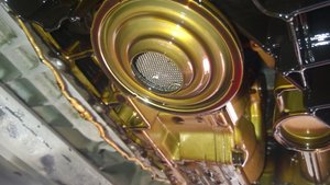

    Вывод можно сделать такой, так как маслоприемник был немного забит я думаю все дело было в этом. Датчик стоит у меня новый, поэтому я решил все разобрать очистить.

    Авто 2005 года, американец. Поддон алюминиевый.
