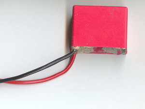

    У меня реле не было, но в плафоне стояла некая коробочка без опознавательных знаков, которую я первоначально принял за кондёр.
    Она была подпаяна к шинам плафона по такой схеме

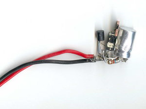

    Т.к. никакого эффекта она не давала(я решил что кондёр высох), то я её убрал. Но недавно наткнулся и решил ради любопытства расковырять компаунд и глянуть что там внутри. А там вот что

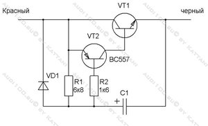

    и схема этой фиговины
    Это была прелюдия:flirty: Вопрос в происхождении данного артефакта. Разумеется ЕТКА про него ничего не знает. Да и для самопала, на мой взгляд, сделано довольно основательно. Может кто натыкался на подобную коробочку?
