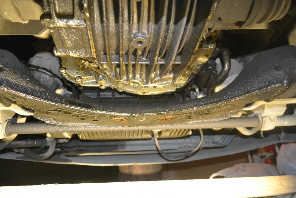

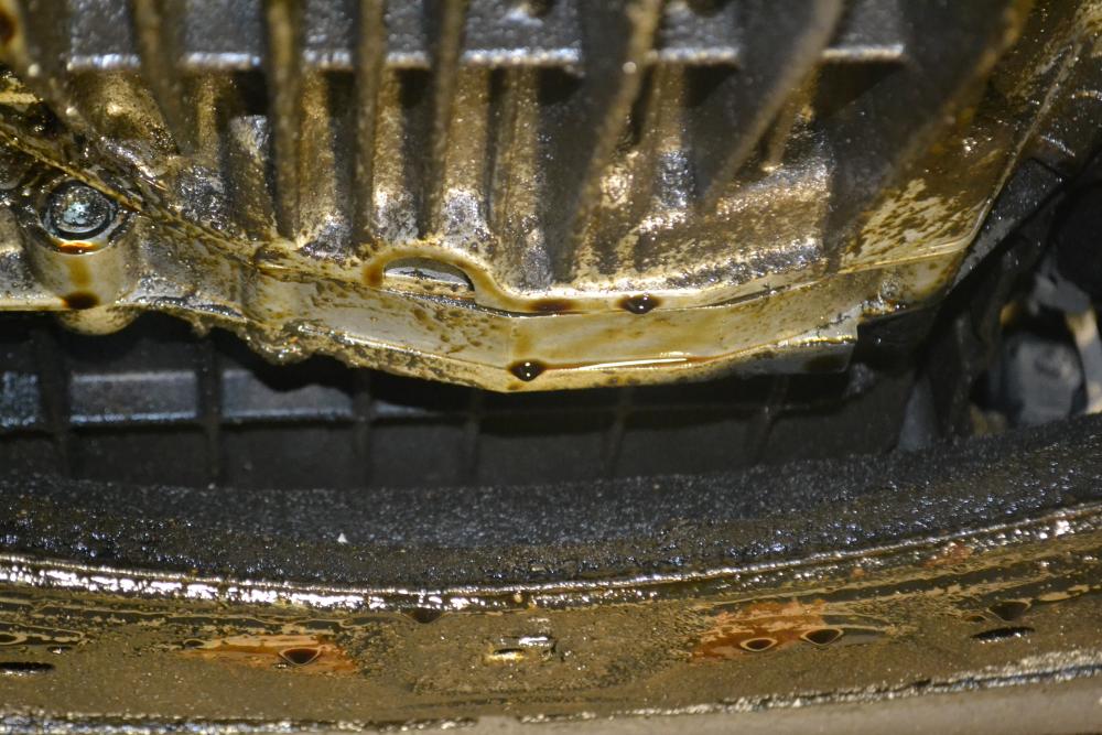

    Предпосылками для снятия двигателя стали потеки масла внизу коробки.
    http://www.audi-club.ru/forum/attachment.php?attachmentid=455864&stc=1&d=1428437890
    http://www.audi-club.ru/forum/attachment.php?attachmentid=455865&stc=1&d=1428437890

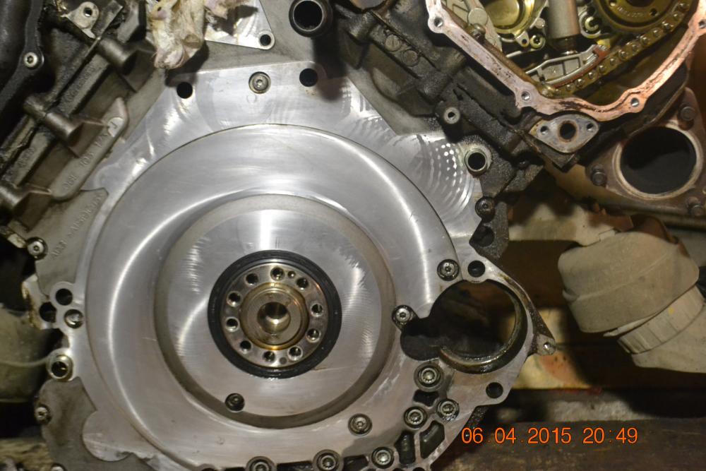

    Снял коробку, корзину, маховик.. Диагноз с потёками подтвердился... :)
    Сальнику коленвала ппц..

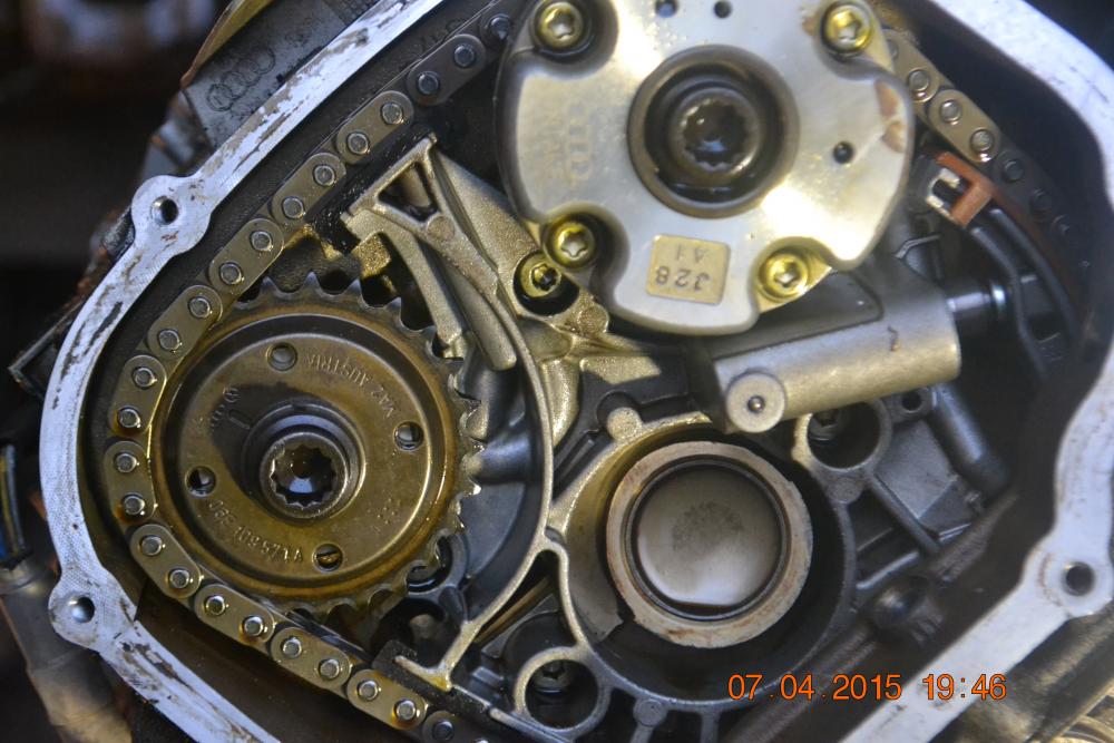

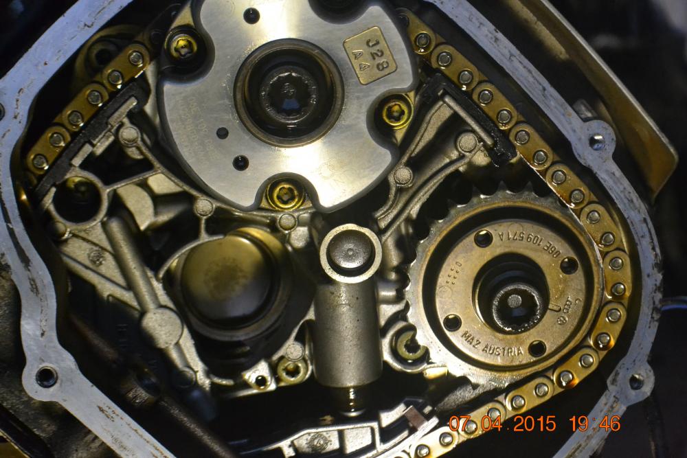

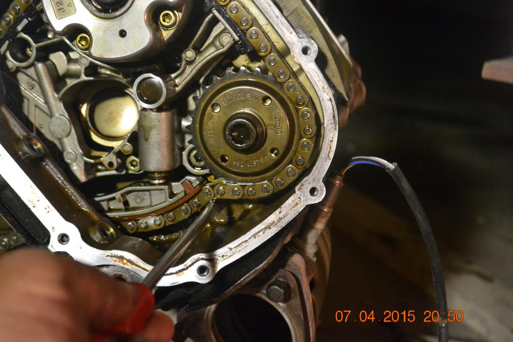

    ну и теперь о главном. Сняв крышки головок увидел звездочки, цепи, и натяжители.. На правой голове звездочка изношена очень заметно..
    http://www.audi-club.ru/forum/attachment.php?attachmentid=455869&stc=1&d=1428438540

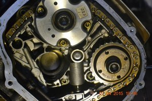

    На левой износ меньше, но все равно заметен:
    http://www.audi-club.ru/forum/attachment.php?attachmentid=455870&stc=1&d=1428438651

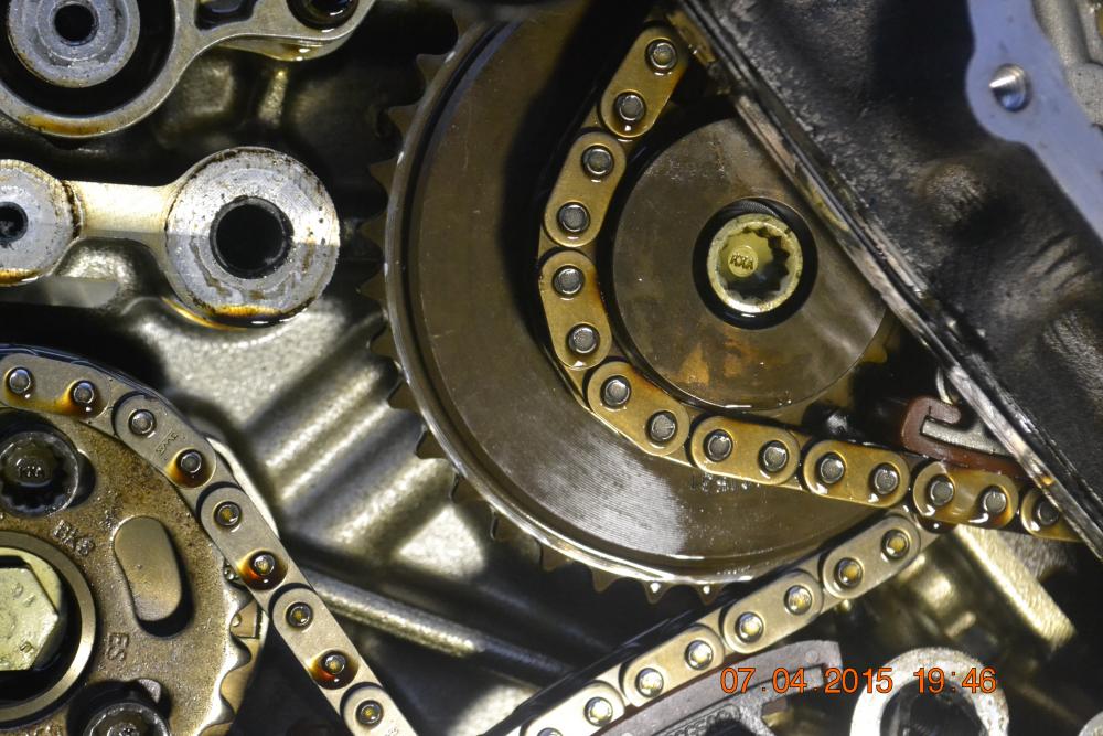

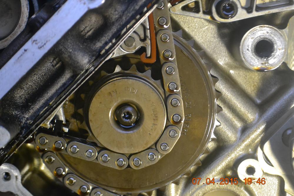

    Состояние средних звездочек нормальное..:
    http://www.audi-club.ru/forum/attachment.php?attachmentid=455871&stc=1&d=1428438780
    http://www.audi-club.ru/forum/attachment.php?attachmentid=455872&stc=1&d=1428438777

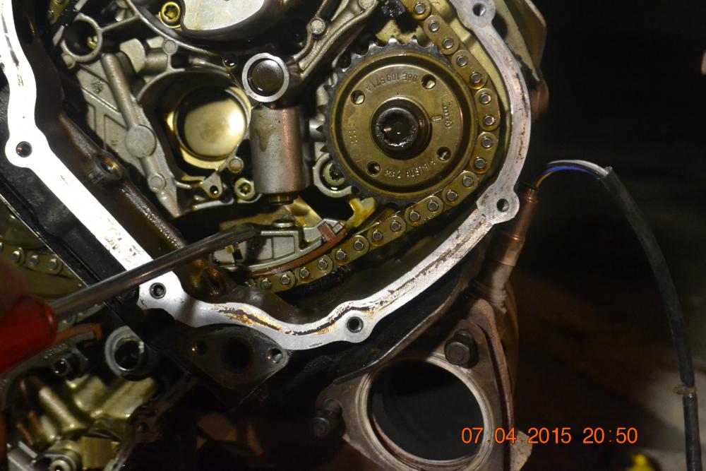

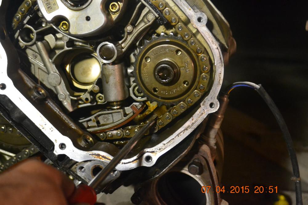

    Натяжители.. справа- мертвый...
    При нажатии отверткой- поршень тупо зависал...
    http://www.audi-club.ru/forum/attachment.php?attachmentid=455873&stc=1&d=1428439104
    Соответственно, ни о какой натяжке речи и не шло..
    http://www.audi-club.ru/forum/attachment.php?attachmentid=455874&stc=1&d=1428439134
    http://www.audi-club.ru/forum/attachment.php?attachmentid=455875&stc=1&d=1428439134

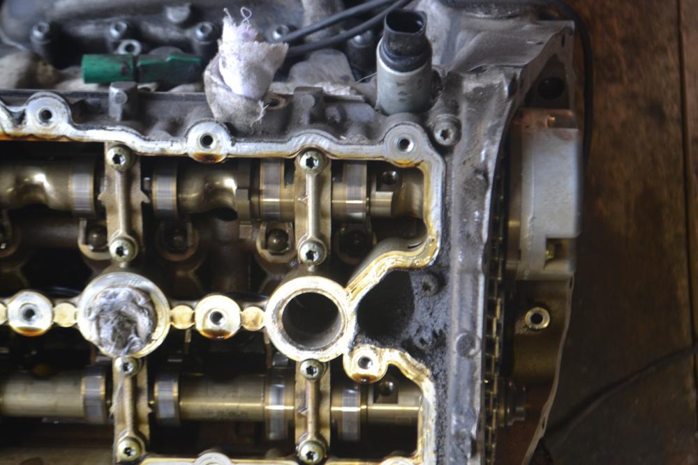

    Сегодня снял крышки ГБЦ.. выставил поршень 1 цилиндра в в.м.т..
    блин. что за нах??? не могу фотки приклеить..
  14. Lord23rus
    Lord23rus Участник форума
    12 июн 2013
    144
    Audi A6/S6 I (4F2)
    Короче.. фотки прикреплю позже..
    СЧС.. как и предполагалось, на правой "голове" валы распредвалов лежат под разными углами. на левой "голове" распредвалы лежат одинаково..
    Сцуко.. Перескок..

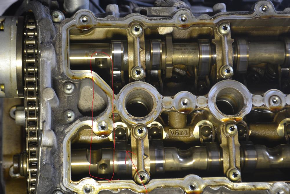

    итак .. вот фото распредвалов правой ГБЦ
    http://www.audi-club.ru/forum/attachment.php?attachmentid=456876&stc=1&d=1428853297
    а вот слева:http://www.audi-club.ru/forum/attachment.php?attachmentid=456877&stc=1&d=1428853377

    Итак.. на правой голове распредвалы лежат под разными углами по отношению к левым распредвалам ГБЦ. и, что самое интересное они лежат так, что фиксаторы Т40070 не поставить.. Хотя коленвал находится в в.м.т. первого цилиндра..
    Что бы поставить фиксатор на левую сторону, где углы распредвалов совпадают, коленвал нужно еще провернуть по часовой стрелке градусов на 45.. тогда вопрос, а как же в.м.т.?

    ну и следующий вопрос. как определить какой из валов (впускной или выпускной) перескочил?
    Мне представляется это следующим образом:
    1. я проворачиваю коленвал еще на 45 градусов..
    2. ставлю фиксатор т40070 на левую голову..
    3. смотрим правую.. какой вал на этой голове не находится под нужным углом, тот и "убежал".. я правильно рассуждаю?
    Предположим невероятное: а вдруг перескочили на левой голове оба распредвала синхронно, а на правой только один? Как распредвалы привязать к коленвалу?
