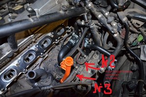

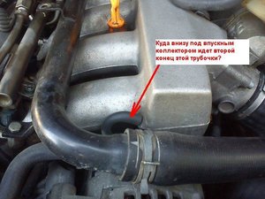

    привет!Скажите куда идет второй конец трубки на рис.1?
    и куда так же уходят концы трубок № 2 и № 3? куда вставлять?:shuffle:

    На первой на клапан байпас наддува.

    Внизу под турбиной

    Обманул я тебя в той теме. Вспомнил, что у шланга, что у коллектора, обратный загиб "заводской", т.е. в обратную сторону, сразу вспомнил про управляющий электроклапан N249 (на твоей картинке он слева) и что менял этот шланг когда-то...
    Короче шланг №3 от электроклапана N249 идет к "байпасу", что стоит меду входом и выходом турбины (тот, что длинный такой, проходит спереди мотора под трубкой ОЖ турбины). Также от клапана N249, с другой его стороны, идет ещё один шланг - вот он и идет на впускной коллектор, на штуцер, где гена.
    Другой клапан N112 - это вакуумное управление клапаном вторичного нагнетателя - так называемым "комбиклапаном" (такой железный грибок, сзади двигателя стоит). Шланг №2 на твоей картинке как раз и идет к этому "комбиклапану" (найдешь на нем маленький штуцер сбоку).
    Надеюсь, что теперь разберешься. Извини, что напутал вначале.
