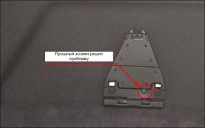

    Для начала снимаем обшивку багажника, для этого аккуратно снимаем крепёж знака аварийной остановки, а то будет как у меня:

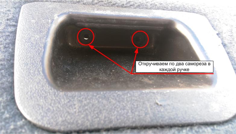

    После этого откручиваем четыре самореза в ручках (углублениях) для закрытия багажника:

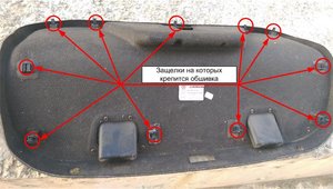

    Затем снимаем обшивку багажника, просто тянем – ничего не сломаем, она крепиться на металлических защёлках:

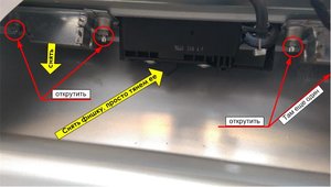

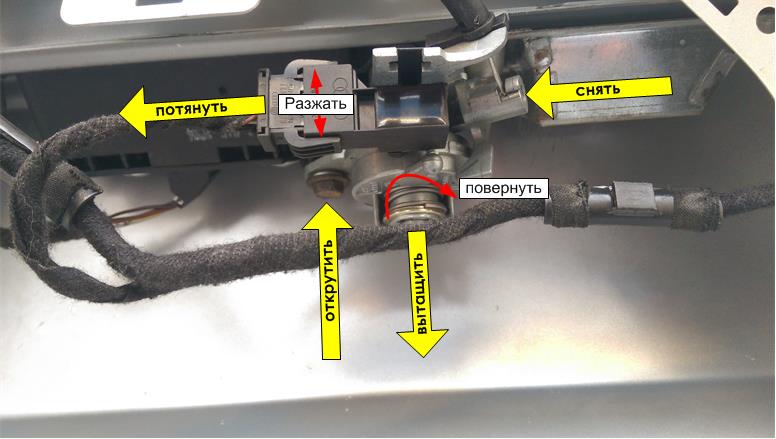

    Теперь снимаем замок и собственно сами фонари, чтобы снять замок необходимо снять разъем, снять тросик, вынуть личинку замка и открутить сам замок:
    Теперь откручиваем защитные кожухи фонарей и снимаем их:

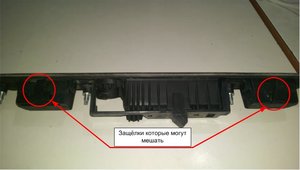

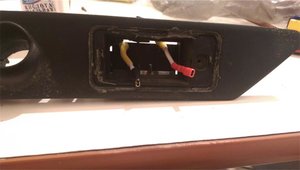

    У нас все снято, откручено и отсоединено, теперь аккуратно вынимаем корпус фонарей из крышки багажника. Внимание обратить внимание на защёлки (см. фото ниже), они могут мешать, и для того чтобы ничего не сломать их необходимо прижать пальцами:

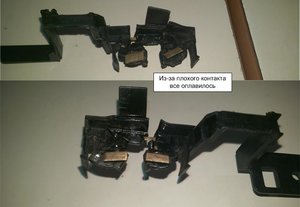

    Все, теперь идём домой или гараж. В тепле аккуратно разъединяем фонарь на две части (вынимаем клеммы из корпуса) и ужасаемся, по крайней мере я ох***ел, у меня все выглядело вот так:

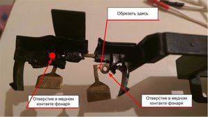

    Посмотрел я на это дело, и решил припаять небольшие удлинители на оплавленные контакты, точно словами не объяснить, поэтому забегая немножко вперёд решил сделать так:

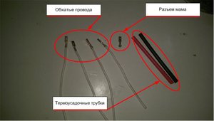

    Для этого берём четыре маленьких разъёма мама (в любом автомагазине), четыре кусочка провода длинной примерно 10 см (так удобнее обжимать и паять) и термоусадочную трубку. Обжимаем провода разъёмами с одной стороны (я на всякий случай и пропаял). Получаем вот такое:
    После одеваем короткие кусочки термоусадочных трубок на разъёмы и греем их феном, можно феном для сушки волос. Теперь внимательно смотрим на контакт фонаря и видим, что в медных полосках есть отверстия, я думаю для лучшего сцепления с пластмассой, но от плохого контакта она грелась и потеряла свои свойства и форму. Если их не видно, то аккуратненько счищаем оплавившуюся пластмассу в тех местах где указанно на фото. Обрезаем контакты фонаря до самых отверстий (см. фото):

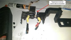

    Берём ранее заготовленные провода и отрезаем лишнее, оставляя примерно проводки сантиметров 5 длинной (лучше примериться что бы не отрезать лишнего) и припаиваем их к подготовленным отверстиям. На места пайки тоже одеваем термоусадочные трубки и греем их феном. Получается примерно так:

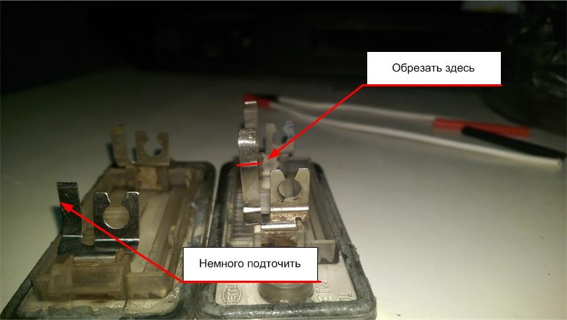

    Все, теперь эту деталь откладываем и берём сами плафоны. Понимая, что контакты, которые должны были прижиматься довольно длинные, обрезаем их и чуть-чуть подтачиваем с боков до тех пор, пока они не будут плотно садиться в разъем мама:
    В принципе все, теперь все моем (особенно плафоны) сушим и идём к машине для проверки. Подключаем к разъёму, включаем габариты, убеждаемся что все работает, и собираем все в обратном порядке.
