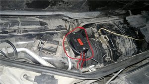

    На самом испарителе есть коробочка примено 5/10см, это и есть управление заслонкой! От него провод и фишка(проверь)!

    Проверь еще сам кран на печку, или по шлангам или визуалино! Он под капотом с лева от печки(под защитой)!

    нашел, сходил. На машине первый день. Еще не успел проштудировать руководство. Если не затруднит, стрелочками, как для глупых)

    Ну вот она

    Вот нах..я человека в заблуждение вводить??? Эта заслонка на фото к заслонке тепло/холод вообще никакого отношения не имеет. привод заслонки тепло/холод находится на печке со стороны салона и без снятия печки до него не доберешься. Теоретически можно снять рычаг привода,вручную повернуть и доехать куда нужно. А теперь по теме:

    тоже в заблуждение вводишь. Привод находится слева на блоке отопителя (по ходу движения). Его видно, если снять пластиковую защиту под лобовым. Чтобы его снять, надо демонтировать дворники и трапецию. В принципе делов на 15 минут

    В 11 посту, на рисунке корпуса печки, прямо по центру тяги заслонок хол/гор. Такое положение как на рисунке как раз горячее и есть. Если любое другое положение то уже или холодный или чуть холоднее. Сними пластиковую защиту, кто нибудь пускай на климе нажимает на кнопки левого окошка с Hi температуру уменьшать до Lo. Сам наблюдай за тягами (там видно). Lo- холодный должно перемещаться вправо , Hi- горячий должно перемещаться влево до конца.
