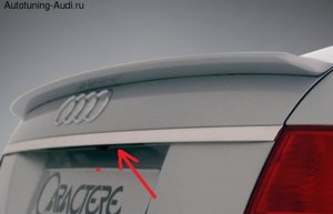

    Под капотом есть клемы
    К ним присоединяешься так же
    Вообще у меня есть личинка около ручки открывания багажника,раньше ее и не замечал

    какая личинка? может у меня тоже есть?
    уточните о чем речь.

    Про клеммы это точно , но у меня нет проводов бля ходить искать по стоянке не охота
    У меня вместо личинки камера

    откройте крышку багажника и посмотрите на нее под этим углом)

    Наверное не у всех есть личинка замка багажника.Достаточно заглянуть,где плафоны подсветки номера,если есть,можно закрывать и открывать ключом без аккумулятора,если нет,только тросиком из салона-где-то читал нужно откинуть заднюю спинку сиденья и там его найти:)

    У америкосов ручка прям, а у европеек заглушка черная ее вынимаешь и там отверткой или ключом нажать и откроется. ну это для безключевых :hi:
