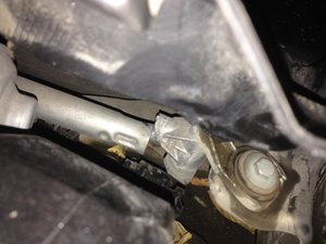

    Друзья, поискав по форуму, не нашел похожего случая! В общем ситуация следующая, еду сегодня вечером в дождь, никого не трогаю, и бах, стук, дворники застревают в положении 30 градусов и обратно со страшными звуками. Остановился, смотрю один дворник выпирает и уперся в капот, снял частично пластик и увидел следующее (вото ниже) вопрос, это лечиться ? или придется менять эту часть или просто можно вставить обратно, она называется трапецией ?

    судя по снимку - замена трапеции:cry:

    Обычно такое можно увидеть после удара молотком((( а тут просто, взяла и сломалась :cry: номерок никто не подкинет, и есть ли не оригинал?!

    берите vaico или подобное... проблема проста до безобразия: вместо нормальных уплотнений(читай сальников) использование пластиковых и, как мне кажется, вполне осознанно:hot:

    сломалась, потому что заклинил шток в направляющей. Даже если это металл(?) и он варится, нужна мехобработка штока и направляющей, добавьте к этому изобретение уплотнения на узел шток+направляющая - и все удовольствие за 2-3 тысячи рублей новой детали.

    Да там все просто. Главное чтобы поводки снялись, потом пластиковую накладку с лобового и все, откручиваешь трапецию.
