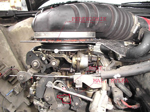

    Движок у меня RU 75 л.с. Маловато будет подумал Я и вот что сделал:
    1 Первым делом выкинул Катализ. - воткнул пламегаситель от УАЗА (180-250р)- исчез провал при резком нажатии на газ далее выхлоп стандарт (хочу прямоток).
    2 Нафиг ЕЖА во впускном коллекторе! :rock: ДАРОМ! Шлифанул в ноль (чем меньше засад на впуск. и вып. тем лучше).
    3 Нулевик (550-700р) - хрошо добовляет на выс. оборотах. (А какой ЗВУК !!! :eek: ) Патрубки и переходник (~200-300р)
    Теперь главное ! :D

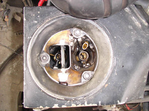

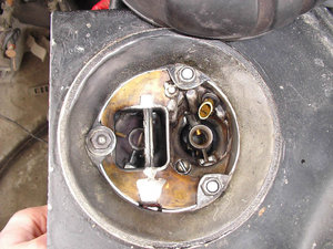

    4 КАРБ.! у меня Kehin 2, хотел поставить спорт. Солекс, но 150$ пока жалко, решил доводить до ума родной, карб не плохой, но имеет кучу засад (выступы, ступеньки, и мног. др.) Выход - шарошку в руки и вперед! Все лишене срезалось, уменьш., сглаж..

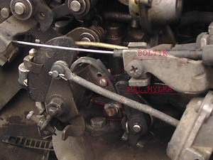

    Большая проблема открытие 2 кам. (Имеет пнев. привод как на ОЗОНЕ - дерьмо) Выход - маленькая мулька ДАРОМ (см. фото) приоткрывает 2 кам. на 3/4 (может рег.) как на Солекс далее после 3-4 тыс. об. срабатывает вакум. родн. и откр. заслонку полностью. ОЧЕНЬ РЕКОМЕНДУЮ !!! :up: Расход топл. почти не увелич. .
    Жиклеры не трогал, но по ощущ. и альфометру надо немного увеличить топ. жиклер 2 кам.
    Одна только эта фигулька сильно увеличивает прыть !!!
    5 ВАЛ! Стоял родной с литерой М поменял на L (500р) - подъем выше профиль по моему тот же - понравилось.
    Попался G (800-500р) от движка DZ (112 сил)-подъем выше профиль шире - ВОСТОРГ !!! Менял с валом и звездочку-метки с родной разные! РЕКОМЕНДУЮ! :up:
    Трамблер поставил от NE но разницы не заметил.
    Поставил вент. тормозные диски и супорта к ним (подходят и от А100/44) - не греются.
    На DRAGe моновпрыск и инжктор отдыхали! :rock:
    Основное наверное ВСЕ. Что вспомню допишу.
    ПЛАНЫ:
    Буду облехчать маховик (~1000р) (когда выжмной менять буду) и шарошить голову - отдам спортсменам (~150$).
    Кстати класная вещь динамический наддув - пробовал понравилось летом поставлю снова.
    МОЖЕТ У КОГО ЕЩЕ КАКИЕ РЕЦЕПТЫ ЕСТЬ ?

    в третьих - из внесённых изменений стоит конечно приветствовать апгрейд тормозов а то что пропилил карб и ёжик это по моему пустая трата времени и сил. Хочешь прямоток ставь коллектор +4 Дел-орто, хочешь улучшить параметры кейхина поменяй жиклёры вохдушной компенсации в паре с топливными а пилить его изнутри :shock: :confused: - зачем.

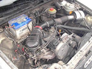

    Пы Сы - на одном снимке виден лямбда зонд - это тоже для тюнинга там :D
