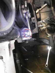

  14. LEXX7
    LEXX7 Живу я здесь
    28 мар 2012
    1.406
    AUDI 80 B4 2.0 ABT
    #14 LEXX7, 19 сен 2014
    кто фото просил--по поводу сползающего ремня грм(почему то удален пост как мой так и просящего)
    вот 4 шайбы туда запихнул---где красным
    а где синим--там межу прижимной скобой и роликом(на болт) еще одну толстую
      73,8 КБ
      1.834

  16. Душко Сергей
    Душко Сергей Участник форума
    31 янв 2014
    143
    Казахстан
    A6C4 2.6 ABC 95г.в МКПП
    Поменял сегодня ремень и шестерню коленвала,проблема не ушла. Думаю удалить неработающий термонатяжитель,поставить ось и ролик с более ранних моделей с 80-ки например 1.8 железный....

  18. Душко Сергей
    31 янв 2014
    143
    Казахстан
    сегодня также сделал,догадался. Толку мало от этого,то туда сползёт то обратно трудно споймать.Спасибо за фото....

  20. LEXX7
    LEXX7 Живу я здесь
    28 мар 2012
    1.406
    AUDI 80 B4 2.0 ABT
    незачто
    мне тоже советовали не помню на этом форуме или нет
    поставить ролик от В3
