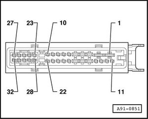

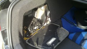

    Имею MMI 3G америка и 10 колонок, включая Сабвуфер (акустика стандарт).
    Вопрос знатокам, где находиться Блок управления цифровой аудиосистемы -J525-?
    Вскрыл левую обшивку в багажнике, его там нет, только 4G0035082B блок радио. Откуда саб берет сигнал?
    Етка и эльза все говорят по разному
    Если дал мало исходных данных, пожалуйста спрашивайте
    Взял фото у DropDeads из темы http://www.audi-club.ru/forum/showthread.php?t=398551
      84,4 КБ
      160

    Рукой над аркой левого колеса за обшивкой пошуруди.

    Спасбо, попробую. Уже три версии собрал. Первая в этой теме, вторая ваша, еще есть мысль-над блоком климата.
    Просто реально путаница. Elsa читаю целый вечер, не могу понять.

    в эльзе слева

    Получается за обшивкой, но не в самом кармане слева, как на фото в первом посте?
    Фот фото -похоже на усилитель, реально над климатом
    http://www.audi-club.ru/forum/attachment.php?attachmentid=226636&d=1236193325

    посмотри в эльзе по эл/схеме какие провода/фишки подходят, мож так определишь.....

    у меня авант, саб стоит в левом крыле, над ним все остальное)
    как на седане не знаю, но если саб стоит в верхней полке, значит остается что там только усилок. ибо у немцев практически все унифицировано.
