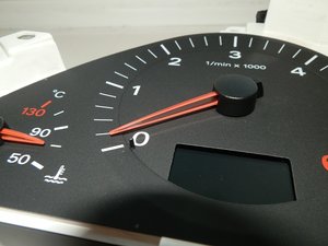

    Всех приветствую!
    Второй день глючит стрелка тахометра, т.е. показывает разные обороты, при выключении двигателя может остановиться где угодно. Думал может стрелка с мотора слетела. Разобрал приборку, стрелку потрогал, установлена крепко, единственно что её можно крутить на 360%, хотя стрелки других датчиков, а так же спидометра, ложаться ровно на нуле, и дальше их не провернуть.
    Пробовал подключать шнурок, по комбинации приборов всё чисто, и тест не помог, стрелка ходит, но так же останавливается где хочет.
    Пробовал с приборки скидывать питание, и при подаче вновь, стрелка дергается и останавливается где её вздумается. Несколько раз питание по отключал, и стрелка встала на своё место. Стал всё собирать обратно, она опять упала вниз.
    Кто нибудь сталкивался с такой ситуацией, куда копать? Перезагрузка АКБ не помогла.
  11. sonic_a4
    sonic_a4 Живу я здесь
    25 авг 2013
    4.491
    A6/C6 3.2Q 05г.
    снимай приборку и в ремонт к электронщику: пусть смотрят выходной каскад, того на чем сидит стрелка:)
  12. Jurik 78
    Jurik 78 Новичок
    1 ноя 2008
    15
    Allroad 3.0TDI 07г
    В ремонт конечно отнести можно, но пока хочу разобраться своими силами.
    Заметил ещё один момент, если снять питание с приборки, то стрелки крутятся легко, но спидометра на 0 фиксируется, а тахометра крутится
    на 360 градусов, но если к приборке подключить разъём, то стрелки уже легко не крутится и уже фиксируются, соответственно стрелку тахометра можно выставить на 0. Если в автомобиле включены какие либо источники, зажигание или магнитола, то стрелки работают без проблем, но стоит всё выключить и примерно через 30-40 сек., что то щелкает,то ли за климатом, то ли за бардачком, и стрелка тахометра с 0 падает вниз и так же видно что все остальные стрелки на 1 мм так же падают, и вновь их можно крутить без проблем. Есть подозрение что с приборки пропадает полностью питание, типа энергосбережение.
    Перед этими событиями я добрался до скрытого меню, ну так сказать посмотреть что там интересного, но вроде не чего не перенастраивал. Может конечно совпадение, а может и нет :shock:
    Может кто в курсе в скрытом меню есть какие либо настройки по приборке?
    По приборке ошибок нет.
    Если кому не сложно посмотрите падают ли стрелки на приборки после отключения источников питание через 30-40сек, это визуально видно, или нет :sos:
  13. Дормидонт
    Дормидонт Завсегдатай
    23 май 2013
    887
    A6/C6 2.0TFSI 09г.
    У меня стрелки остаются неподвижными, визуального никакого движения.
  14. Jurik 78
    Jurik 78 Новичок
    1 ноя 2008
    15
    Allroad 3.0TDI 07г
    Всем спасибо за помощь, проблема решена.
    Электрика автомобиля работает нормально, стрелки действительно падают на 1мм, после отключения потребителей питания, своими глазами видел на таком же автомобиле, да и у знакомого на Q7 так же стрелки засыпают.
    Проблема оказалась в самом моторе, по всей вероятности внутри сломался ограничитель стрелки, по этому она стала жить своей жизнью.
    Менять моторчик только из-за этого не решился, да и найти его отдельно думаю не так просто, вот и на циферблат у цифры 0, приколхозил ограничитель. Теперь стрелка дальше нуля не опускается, и при запуске двигателя показывает правильное значение :thumbs_up:

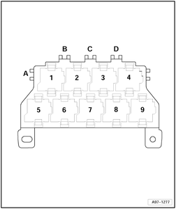

  17. IvanST206
    IvanST206 Новичок
    10 июл 2012
    49
    A6/S6 III 2.4 06г
    Общего у них,как мне подсказывают мои скромные познания,может быть только машина. Грешил на реле (какого-нибудь "зажигания 2" или "АСС" как у японцев) но найдя книгу в эл схемах пока ничего подобного не увидел. И опять же,при чем тут зажигание и свет? Передние ДХО нормально работают,и свет в положении "АВТО" не моргает,а зад тухнет.
    Я был бы очень рад,если бы было так... Как-то небольшая толика язвы читается в Вашем P.S. Было бы так,то я предполагаю,мне не пришлось бы тратить 2800р. за жесткий диск,2500р. за работу и установку винды и бегать шестой день по городу пытаясь восстановить хоть часть информации из него.
  18. sonic_a4
    25 авг 2013
    4.491
    A6/C6 3.2Q 05г.
    общее может быть или "+" или "земля"; смотрели оба варианта??
    PS язва исключительно в Вашей голове, будь у Вас хорошее настроение Вы бы ее не нашли
  19. sonic_a4
    25 авг 2013
    4.491
    A6/C6 3.2Q 05г.
    да и еще... реле "зажигания 2" должно присутствовать и висит на 30 клемме, если не ошибаюсь...
    PS просто мне сегодня лень схемы смотреть:)
  20. sonic_a4
    25 авг 2013
    4.491
    A6/C6 3.2Q 05г.
    #20 sonic_a4, 17 сен 2014
    J329 - вот Ваш кандидат, поз 1
