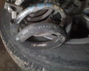

    значит надо ставить
  4. LEXX7
    LEXX7 Живу я здесь
    28 мар 2012
    1.406
    AUDI 80 B4 2.0 ABT
    всё просто
    одеваем шланг на концы пружин--и пружинного звука нет

    надо шланг который я натянул в морозилку кинуть,посмотреть выдержит ли зиму
    а кто на нижний виток одевал?стала ли пружина в чашку?
  6. LEXX7
    LEXX7 Живу я здесь
    28 мар 2012
    1.406
    AUDI 80 B4 2.0 ABT
    у меня с верху и с низу--встало всё как надо
    шланг резиновый в автомагазинах который обычно продается--3 года--ни чего с ним не случилось

    я что и взял мало,да и как то виток близко показалось что не сядет,шланг взял,говорят на морозе дубовым становится

    Я обычный ставил, и щас на А6 стоят такие, кстати лучше на 10-15 см длиннее чем на фотке.:

    может мм?у меня как бы в стык

    вот правильно на фотке нижней сделано

    а смысл шланг дальше запускать,край витка внутрь входит или я что то не понимаю?

    Надо дотянуть до желтой метки, в районе синей метки обнаружил след от касания витков.
