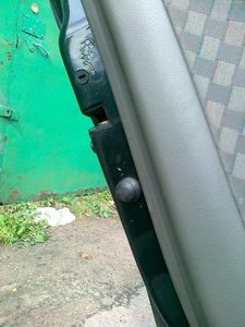

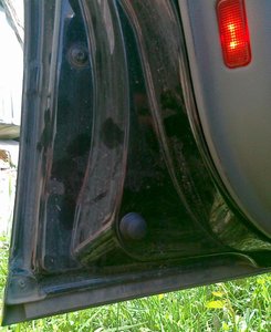

    Или такой
      27,3 КБ
      110,7 КБ
      270
      115,2 КБ
      253

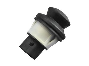

  10. МПС
    МПС Завсегдатай
    18 июл 2011
    630
    Владимирская обл.
    А6/C51.8Т 02г AWT
    № концевика Meyle 100 947 0001
  11. max 518
    max 518 Живу я здесь
    14 апр 2009
    1.812
    Audi A6/С6 3.0 TDI
    тоже его использовал
  12. МПС
    МПС Завсегдатай
    18 июл 2011
    630
    Владимирская обл.
    А6/C51.8Т 02г AWT
    Стоит и не ломается. Стиоит на шаранах и гелекси.

    Парни а какого цвета провод от ручки отцеплять на концевик???:shuffle:
  14. max 518
    14 апр 2009
    1.812
    Audi A6/С6 3.0 TDI
    вот на фото видно немного, синий и красный
    так же к этому концевику есть разъем
