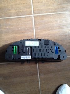

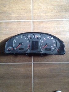

    Сидел дома и давно мечтал щиток с дисплеем, поехал только что на разборку и купил щиток со стрекозой (фотки выложу ниже)
    И вот купить блин купил и что дальше?)))) Подскажите плиз)
    У меня стояла: VDO 110.008.806/002 (4BO 919 860 A)
    Купил: VDO 110.008.948/058 (4BO 920 981 F)
    Расскажите плиз как поставить))

    Не поставишь. Новая приборка с машины с CAN-шиной, белой подсветкой шкал и цифровыми часами слева. Они пошли с 2000 года вроде и в них присутствует шина CAN по которой идет связь с блоком двигателя и ABS. Я в свое время хотел приборку с белыми шкалами и цифровыми часами, читал, смотрел схемы и понял, что проще перепаять подсветку на белую в своем старом щитке (у меня с компом).

    Можно поменять жгут проводки, поменять мозги двигателя, коробки, ABS... с разбором пол салона и моторной проводкой...
    Просто так разъемы в фишках не переставить.

    Заехал сегодня на СТО Ауди чтоб подсоединить эту приборку и в итоге мне сказали так что ее можно подсоединить, но функционально она работать не будет, т.к. эта can шина посылает мол там какие то кодированные сигналы. А работать не будет именно вот что:
    1. Airbag
    2. Коробка ( если автомат )
    3. ABS
    4. Иммобилайзер ( у меня машина 98 г. и там иммо 2, а щиток 2001 года и там иммо 3 совсем разный принцип работы ) , но его можно было задушить вообще.
    Поехал отдал обратно этот щиток и заказал себе от машины 99 года с дисплеем без электронных часов ( очень расстроило меня это )
