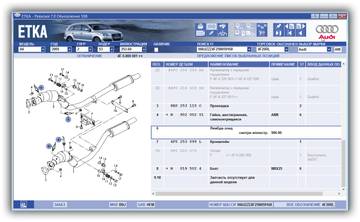

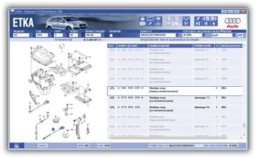

    Выкладываю для наглядности. Правда ETKA старой версии, поэтому номера компонентов до 2008 года, но в Exist по ним всегда есть уже современный номер-аналог.

    WOIG, фото для представления? етки нет пока, что смотреть на этих фото?
