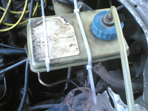

    Сегодня менял тормозную жидкость с аэратором и хочу добавить к выше сказанному. В основном, это относится к старым машинам, прежде чем подать давление в расширительный бачок его нужно стянуть с ГТЦ хомутами или проволокой:umnik: . Иначе он начинает вылезать из ГТЦ . Удачи!

    Ни хрена себе ты там давление, видать напузырил! :rolleyes: :drunk:

    еще пару хомутов ставил на трубку ГЦС
