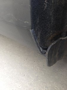

    я покрывал спец мастикой для днища. покрывал арку под брызговиком и низ заднего крыла. всё хорошо после зимы. чуть позже покрою всю арку переднего колеса. немного фото выкладываю , но уплотнитель думаю лишнее.
