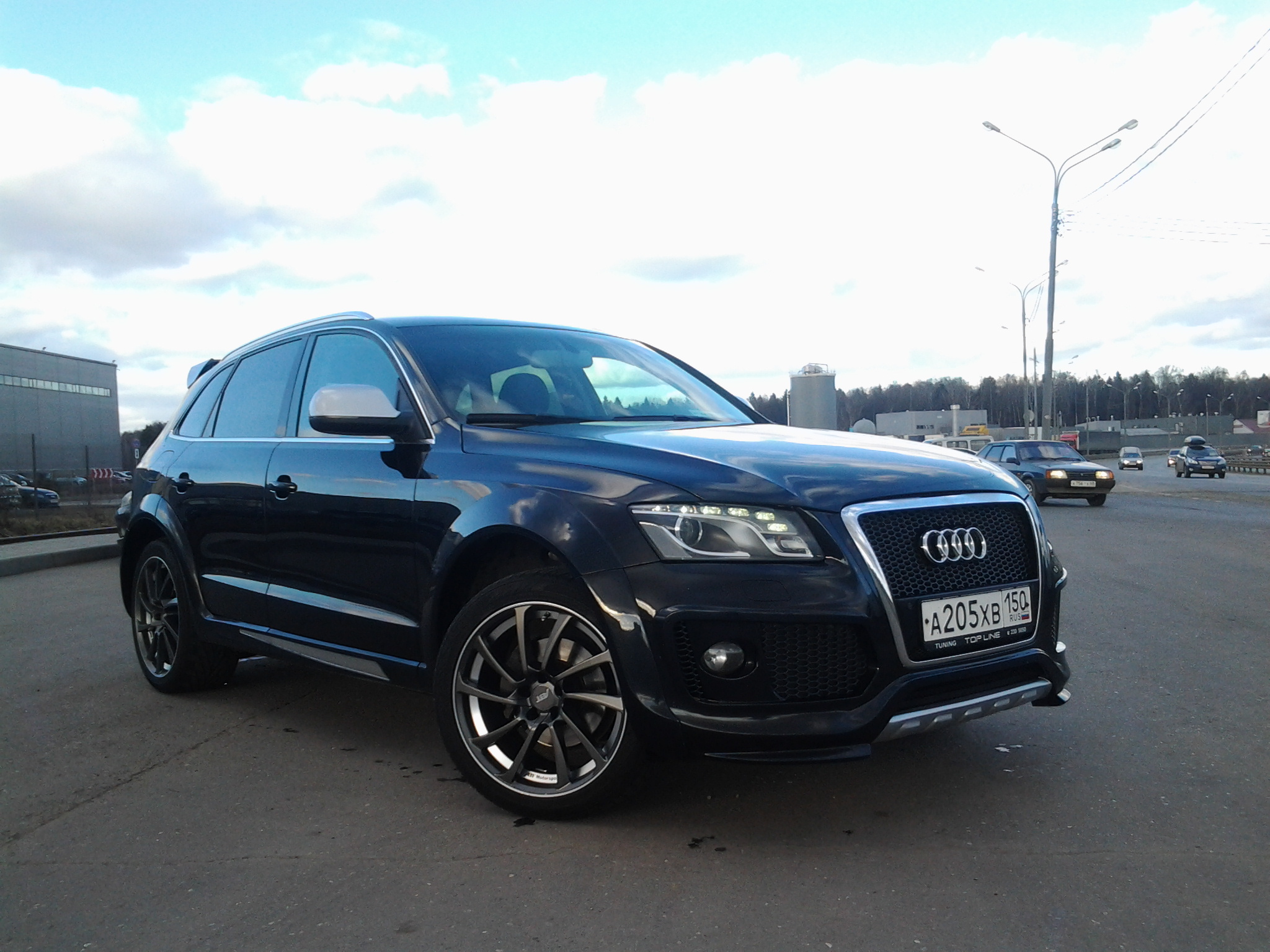

    Не маловажный аспект этих деталей это их прочность и прочие ТТХ. На данный момент я эксплуатирую обвес уже 2-й год (уже 2 зимы), все цело, в плане того, что краска самопроизвольно нигде не полопалась, ничего не отломилось и т.д. и т.п.
    Как говорят мои ребята, которые его и делают - «тут дело в хорошей смоле, толщине волокна и соблюдении технологии, ну и руки, чтоб росли правильно»
    У ОД претензий нет, даже к тому, что я без глушителей, и Техосмотр я в декабре тоже так прошел (!!! САМ !!!)
    кстати есть и альтернативное решение по выхлопу, это насадки хитрые и изготовленные вручную или переварка всего выхлопа от коллектора.
    [​IMG] [​IMG]

    Далее произошел косяк, который показал как раз, как правильно было снять со всего копии, иначе лишние 65 т.р. уплыли бы в Германию.
    Произошла накладка с герметиком (купили подделку) и два куска арок с заднего бампера остались где-то на Симферопольском шоссе. Сделали новый за пару дней и через неделю полностью переклеили арки, которые и стоят они по сей день.
    Забыли покрасить полосочки на порогах, но тут все просто, поклеил их винилом.
    В общем вот мой истребитель. Мне очень нравится. Черный цвет конечно же немного сливается (в белом просто секас), но тут уж ничего не попишешь.
    Спасибо если дочитали до конца.​

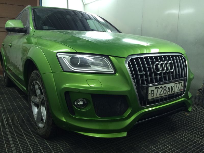

    Теперь есть возможность установить эту прелесть и на рестайлинг )))))
    [​IMG] [​IMG] [​IMG] [​IMG] [​IMG]
    первый сделан по "обходной технологии", т.к. пока сделали только матрицу с верха рестайлинга, срастили его с низом от старого.
    на подходе матрица полноценного рестайлингово бампера.
