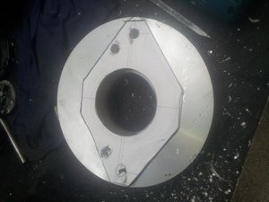

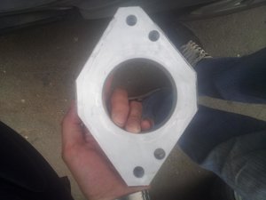

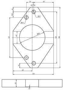

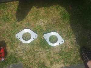

    "Сделал я чертеж вот такой.
    По нему я и вырезал и сверлил он в реальный размер,напечатал приклеил и сверлил.
    Толщина проставок 25 мм сделаны из алюминия, фрезеровщика не было и я не стал сразу делать канавку, после того как примерил понял что надо ее сделать и дорабатывал болгаркой сделал на глазок примерно 1 мм,и отверстия я сделал все 12, а центральное слегка увеличил из-за того что посмотрев на чашку там у меня переход был похожий на шов сварной.
    Ну вроде так по замерам поднялся на 4 см теперь спереди и сзади расстояние до арок одинаково."

    Чертеж сделал, сам в шоке какой ужас получился, пока выкладывать не буду, как сделают по нему, на место прикину и тогда уже будет видно, что я начертил там

    давай выложу, а там уж на твой страх и риск как говорится, у меня быстро не получится их сделать
    http://i058.radikal.ru/1404/c8/745b79423b2a.jpg
    Самое главное - соблюсти расстояние между центрами, оно вверху написано, по положению вроде правильно все посчитал

    и там написано про проточки, они нужны, ибо на опоре небольшие бугры есть, на фото видно где сделаны проточки. По толщине решайте сами, я планирую где-то 1.5см сделать, на 2.5 при этом должна подняться

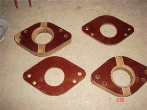

    проставки делал по стойке,которую снял с машины.на изготовление каждой ушло где-то по 20 минут.так что можно и без чертежей.делал из прочного пластика толщиной 1.6 мм.

    А смысл от 1.6мм ? Или они бутербродом из нескольких штук составлены ?

    Сам буду делать электролобзиком из толстого гетенакса. А так можно и из строительной опалубочной фанеры изготовить.
