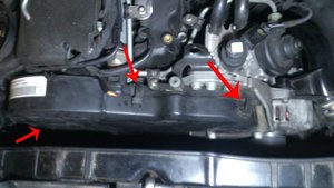

    первым делом снимаем крышку ремня ГРМ (чтобы места для рук было побольше). Она держиться на 3-х защелках.

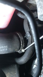

    следующим снимаем патрубок, дабы освободить немного места. (откручиваем 2 хомута):

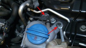

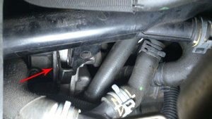

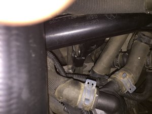

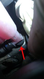

    Откручиваем два крепления (головка на 10) пластикового канала охлаждающей жидкости. Один откручивается легко
    До второго посложнее добраться

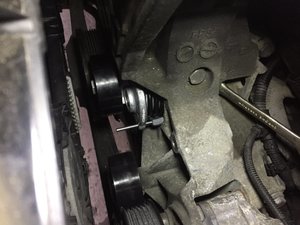

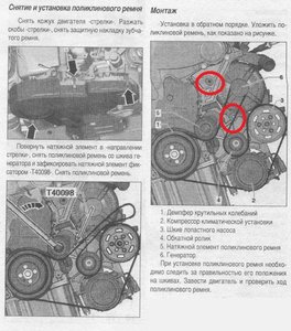

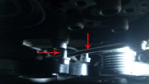

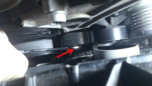

    Снимаем ремень с генератора (рожковый на 16). Ослабляем натяжной ролик по часовой стрелке.

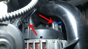

    Снимаем с генератора клему (головка на 13) и разъем. Клему я заизолировал, т.к. это "+". чтобы на корпус не замкнула.

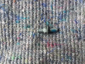

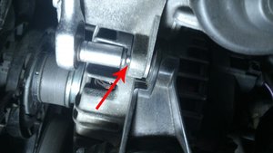

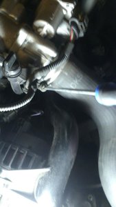

    Одно из самого сложного открутить два болта (головка на 13) крепления генератора. Опять-таки из-за малого свободного пространства.
    Верхний болт выйдет легко. А вот чтобы извлеч нижний надо будет немного надовить на вентилятор охлаждения., т.к. болт упирается в него.
    После этого в раскачку, можно использывать доп инструмет, вынимаем из посадочного места генератор, т.к. он плотно сидит в местах соединения болтами. Вынимаем генератор между пластиковым патрубком и бочком охлаждайки. После извлечения генератора ролики становятся в прямой дасягаемости и легко откручиваются.

    полезно. насчет болта (на предыдущей по крайней мере так было) - в вентиляторе есть дырка для такого случая, болт туда проваливается как раз чтобы извлечь гену. тут пока не проверено

    kostet1 большое спасибо за отчет, решил перед поездкой в Европу сделать ему ревизию,оказалось не зря, обгонная муфта в порядке подшипники тоже а вот щетки стерты практически в ноль,может и хватило б на 500-1000 км и на кольцах очень глубокие канавки. с нижним болтом конечно хлопотно ,длинноват,упирается в мотор вентилятора ,ставить на место не удобно пришлось сначало наживить верхний но нижний должен быть вставлен в проушину генератора,чтоб генератор более свободно садился на свое место гайки в которые вкручиваются болты я немного выбил (поставил на уровне ушей) при затягивании болта они садятся на свое место.После этой работы придется долго ходить в рубашке с длинным рукавом,руки до локтей ободрал полностью.

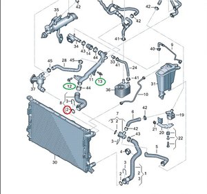

    Лично я не снимал бачок. Снял патрубок с дроссельной заслонки и отодвинул его в сторону. Слил антифриз из бачка (шприц в помощь), снял верхний патрубок с радиатора (он на быстросъеме). Желательно заказать резинку в быстросъем, стоит не дорого, №2 на схеме N90765301. Снял с креплений пластиковый патрубок, № 12 и 13 на схеме.

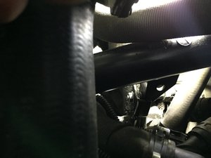

    Вот второй болт это нечто. Провозился с ним долго:facepalm2:

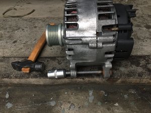

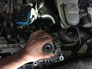

    Доставал и ставил обратно генератор в таком положении:
    Крепление генератора, мало ли, вдруг кому так удобней (и положение ремня).

    Чтоб легче обратно поставить, нужно втулки чуть-чуть выбить.
