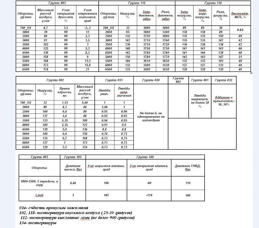

    В этой теме можно посмотреть http://www.audi-club.ru/forum/showthread.php?t=317713 правда картинки уже затёрлись , но вот партянку скинуть могу
    Это на 2.0 ДВС , какой собираетесь брать ... нам не известно .
