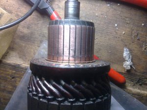

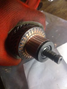

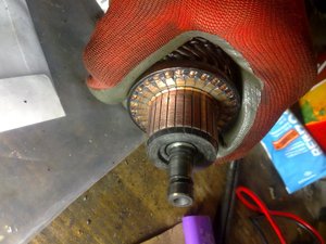

    Сегодня дошли руки до стартера с генератором.
    Генератор вышел минут за 15 наверное, а вот при снятии стартера пришлось 2 раза успокаивать нервы сигаретой. Запихали конечно далековато его, особенно верхний болт. Открутил в итоге снизу, используя трещетку, удлинители и кардан, всю эту конструкцию просунул над полуосью.
    Щетки были действительно на пределе, 2 из них не могли дальше выдвигаться из-за медной косы и края у них были сколоты об коллектор, видимо из-за того что болтались.
    Гляньте кто понимает на коллектор якоря, видно его до меня протачивали. Выработки от щеток нет совсем, был немного темный след, я его зачистил наждачкой. Глубина канавок где-то десятки 4 (не маловато?). Поскольку выработки от щеток нет, то думаю за якорь беспокоиться пока не стоит?
    Единственное... в результате того что износились резиновые упоры на планетарке, треснул пластиковый корпус последней. И наверное поэтому при прокручивании стартера были слышны небольшие удары (планетарка тряслась). За втулки я зря беспокоился все в норме.
    Завтра поеду за заказанными детальками и буду собирать.

    А вот контактные дорожки колектора зря так грубовато пошкурил, надо было нулевкой заполировывать, новых щеток не надолго хватит.

    нулевкой проходил после фотосессии :) Стало намного лучше выглядеть.
