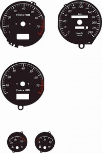

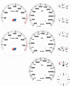

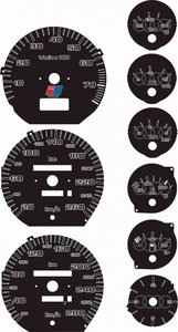

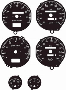

    Как и обещал, выкладываю приборку в формате *.cdr - CorelDraw14 (если надо могу выложить в старых версиях программы) - 4 страницы.
    Спидометры \одометры \ часы \ амперметры \ давление масла \ температура масла \ температура охлаждайки \ топливка. + шрифты (которые обязательно закинуть в папку со шрифтами то бишь C:\Windows\Fonts)
    Если кто не дружит с вектором могу преобразовать в растр, и вы спокойно можете распечатать с помощью стандартных средств Windows или PhotoShop пример растра тоже прилепил.
    У кого приборка как в белом варианте, то просто инвертируйте в программе CorelDraw в черный....

    2. Выбираем вашу шкалу (если нужно черный вариант...в CorellDraw просто инвертируем изображение..ну или пишите в личку..преобразую и отправлю)

    Нет, практически как оригинал, что бы было потемнее как я уже и писал надо печатать на матовой пленке желательно что бы картридж в принтере был по новее, или заправлен но только нормальным тонером, а не китайским...ну и самое главное пройтись тонером-аэрозолем, он как раз затемняет очень хорошо плюс закрепляет...да к стати...можешь еще в Corole поменять черный цвет...если не ошибаюсь он там стоит 90% по умолчанию, надо просто в палитре выбрать "однородные цвета" и там выбрать 100% черный, он реальнее чернее.:ded:

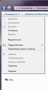

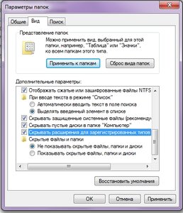

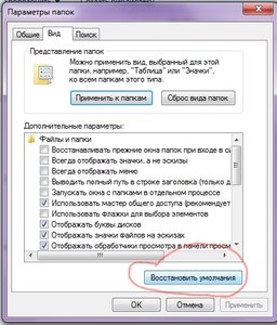

    2. Потом, файл Audi приборка_.zip просто переименовываем в Audi приборка.z01..так как в Windows 7 отключено отображение расширения --это то, что после точки в названии файла...то проще переименовывать в программе Total Commander, ну или включить на время в настройках системы отображение расширения...
    Что бы включить отображение расширения в Windows 7:
    Заходим в любую папку и делаем то что на картинках..
    Нажимаем "Упорядочить" => "Параметры папок и поиска" => переходим на вкладку "Вид" => Опускаем бегунок в самый низ => убираем галочку "Скрывать расширения для зарегистрированных типов файлов" => "Применить"
    Для возврата все в исходное состояние просто нажмите кнопку "Восстановить умолчания"
