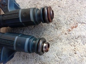

    Всем привет.
    Буду краток:
    Сильно сопливили форсунки из колодцев. Купил колечки - начал менять.
    Сразу скажу, что я не пытался стянуть родные кольца! Это понятно. Резал ножницами.
    Из 4 форс - у 2х отломились пластиковые держатели, у одной треснул, и одну снял норм.
    Как быть то? Форсы на стенде вели себя идеально! А теперь из за этой беды менять все 4-ре форсы?
    Или можно заколхозить?
    А если покупать то какие? Более производительные? ТТшные?
    Коллектор пока что родной. Да и вообще полный сток. Кроме пламегаса.
    На евро2 еще не откатился...
    Спасибо!

    Если нет в планах гибрида, то смысла не в ТТшных.
    Купить пролитые бу или новые, такое ставить назад нельзя.
  3. igor33
    igor33 Заблокирован
    19 июн 2010
    19.979
    А6/С6 3.0i Q 05
    Да не нужно паниковать - ничего не произойдёт, поставит и забудет. Можно Loctite-ом к оставшейся кромке приклеить резинки.
    Ставить форсунки аккуратно, уже с рампой и с маслицем на резинках.

    Вы знаете, мне их и нужно один раз то приклеить. Больше в них смыслы лезть нет! Мою их методом подключения двигла в аппарату с винссом.
    Просто вот снял один единственный раз - колечки сменить...и попал =(
    Форсы то в колодцы входят, но вот с резинками я их обратно уже не выну! Провалятся!
    А каким именно loctite'ом следует клеить кольца к форсунке? И о каком масле идет речь, просто чтобы кольца легче проскочили? Завтра в магазин!
    Спасибо.

    Да купи универсальный, потом в хозяйстве пригодится.
    Смазывай чем хочешь: хоть салом, хоть подсолнечным маслом, хоть солидолом, я честно говоря не вижу принципиальной разницы.

    эти кольца продаються и мняються отдельно

    Приклеил намертво, смазал, все ок!
