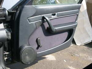

    Перерыл кучу инфы, но так как в нашей деревне не представлен широкий асортимент разных матерьялов возникли пара вопросов.
    Чем пропитывать клеить стеклоткань(кроме эпоксидки), и какую использовать шпаклёвку из того что обычно продают в строй/автомагазинах?
    Может кто сталкивался?
    В итоге должна получится такая вот штука:

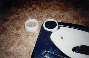

    способ:
    берем кусочек фанерки прикладываем его к двери, кусочек 20х20 см, т.е. это нижний слой. вырезаем подгоняем, делаем желаемую форму, вырезаем отверстие равное диаметру динамика.
    берем второй кусочек 20х20 см. вырезаем кольцо по контуру пластиковой крышки защиты динамика.
    берем первый кусочек, и второй. устанавливаем нужный угол наклона дина.
    УГОЛ (от нижнего края обшивки - места крепления дина, к противоположной стороне в верхний угол.)
    при помощи, шурупов, стяжек, проставочек из брусочков, крепим вырезанное кольцо к основанию (первой дощечке).
    Заттем, либо внутрь заливаем пену, и после обработкой придаем нужную форму сторонам.
    Либо, обтягиваем получившуюся конструкцию тряпкой (например ненужной майкой) и промазываем полиэфиркой, сушим. и получаем твердый слой (ломать не надо). Сверху укладываем слоя 3 стекломата, и для прочности мона еше стеклоткани слоек. но слоя 3-4 стекломата вполне хватит.
    далее берем обычную шпаклевку для автомобилей (бери из магазина, чтобы она не была перемерзшей) шкурим, и аля - под обтяжку или покраску!

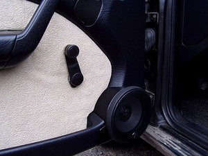

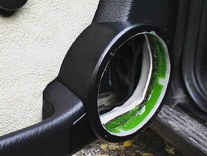

    немного не в тему, подиумы под B4. (по технологии как написал выше) :hi:

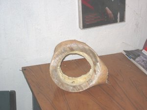

    Вот ещё нарыл на каком-то казахском форуме:
    Чел писал что подиумы изготовлены "из пластиковых поплавков" поразила скорость, мол в течении дня, и с его же слов держится крепко(выглядит вроде ничего)
