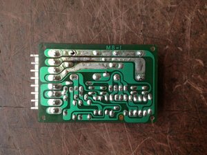

    Может есть у кого схемка блока управления? ACTUATOR CONTROL MODULE(маркировка М8-1) [​IMG]

    Было что то подобное. Выгорели дорожки на плате. Пришлось реле выпаивать и восстанавливать.

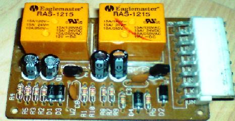

    Подавал питание на ножки-релюшки щелкают. А есть распиновка? Какой контакт за что отвечает??

    Вот распиновки нет...а подавая питание туда- сюда, можешь ещё хуже сделать. Ищи внимательно, может какая деталька сгорела...
    В таких случаях сгорает диод, прозванивай.

    В том то и дело что все звонится, но надо точно знать номиналы и как должно звониться а как нет.

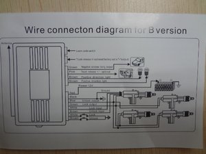

    Центральный замок похож на такой

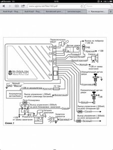

    Судя по этой схеме можно принудительно проверить замки, подав на определенный провод массу, верно??

    хорошо бы увидеть обратную сторону платы, сдается мне, что это просто блок управления центральным замком и он без дистанционного управления, т.е. у тебя еще стоит сигналка отдельно. По приводам ц.з., встречал такие, которые блокируют механическое движение штока, т.е. шток двигается только при подаче напряжения, а руками нет.
    Приводы можно проверит подав и + и - на провода к ним, но надо отключить разъем от блока, и точно знать какие провода идут именно на управление замками.

    Именно блок управления центральным замком, сигналка стоит отдельно.

    Audi A6 C5 1.8T
    по данной схеме, на привода замков идет синий и зеленый провода. Сигналка у тебя стоит без силовых реле ц.з., поэтому либо искать(делать) блок управления ц.з.(кстати можно поставить от ваза), либо к сигналке вешать две силовые релюхи 5-ти контактные, но в таком варианте не будут работать замки от личинки двери,а только от сигналки.
    Попробуй проверить привода замков отключи разъем от блока, и подай кратковременно питание на провода синий и зеленый(3 4 контакты разъема), на один минус на второй плюс и наоборот. Замки должны открыться и закрыться.

    возможно когда перепутали полярность на аккумуляторе, сработали реле в блоке ц.з. на постоянку(что косвенно доказывает подпалиная дорожка в блоке), и спалили привода замков, разбирай двери, от соединяй привода и смотри.
