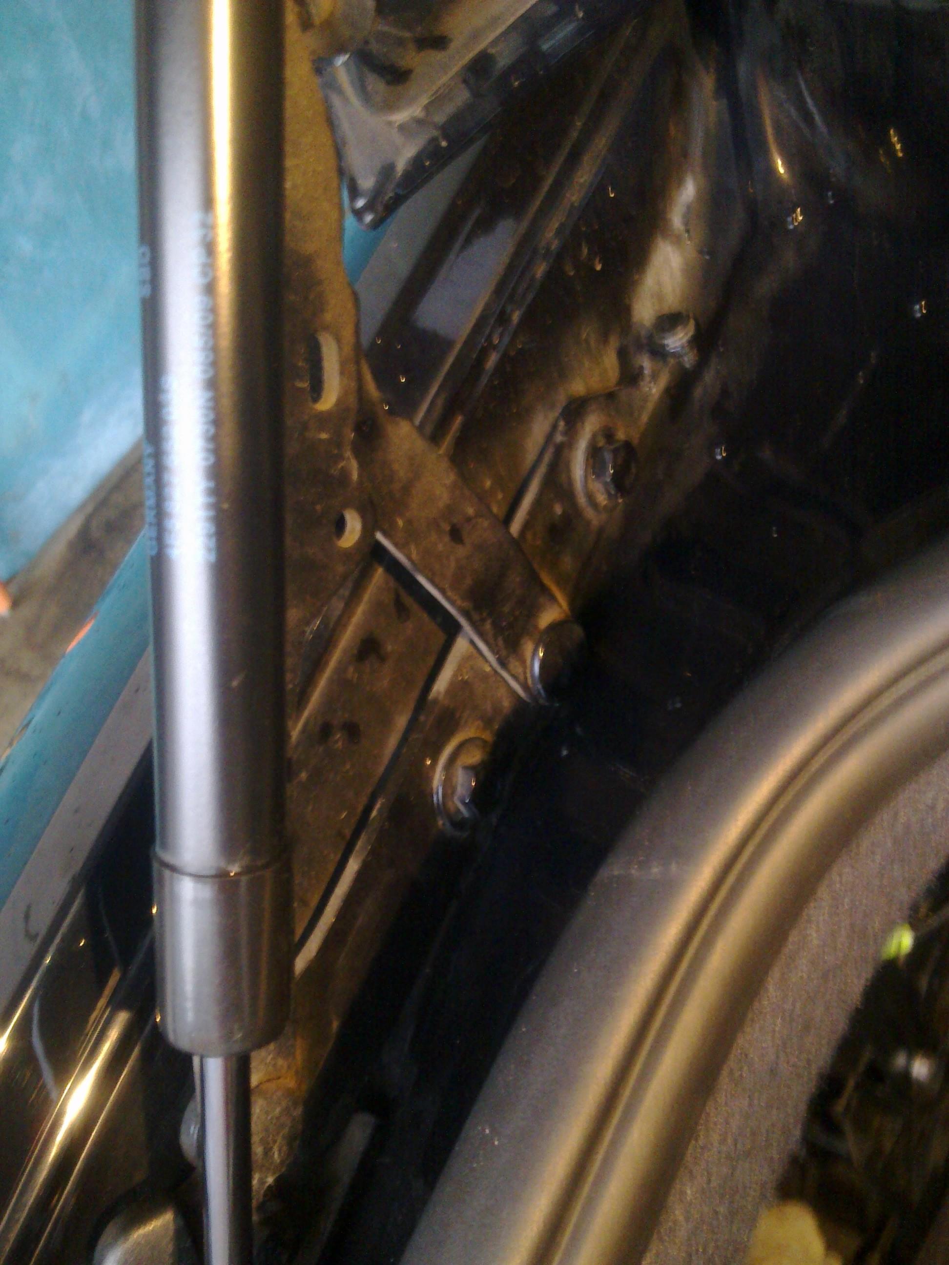

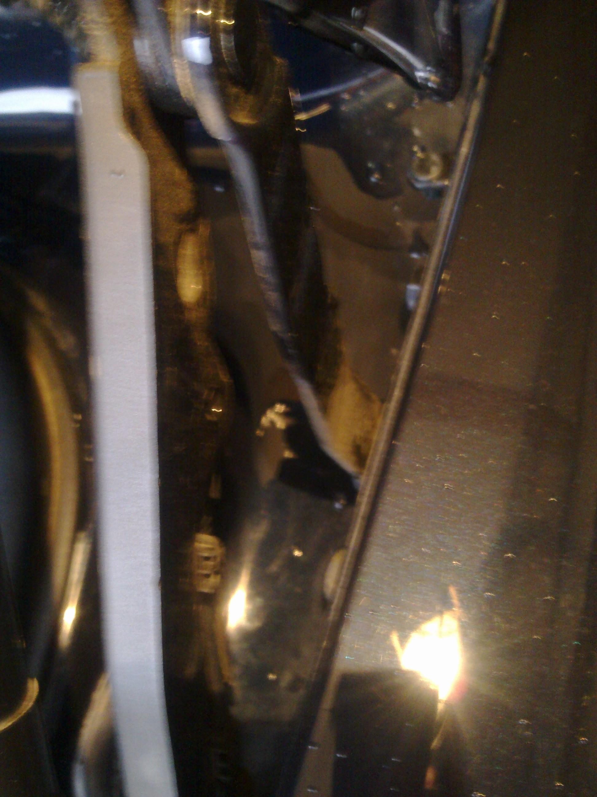

    Посмотрел пост №20 ... подумал , может я лох? Пошёл к машине , смотрю - не-е-е вроде не лох !!! Ну нет у меня этих пружин !!! Видно на складе при сборке закончились :lol: ... Смотрите сами !
    Вот такие дела ...

    Ну раз нет пружин,значит и не должна она сама открываться до конца,они же не у всех стоят,зависит от комплектации.У меня стоят и открываеться крышка сама до верхнего уровня.Именно так открываеться как на видио в посте выше.

    Да я и не парюсь по этому поводу , нет пружины - да и ладно , просто понять не мог про какие пружины идёт речь !

    А не логично ли предположить, что пружины наооборот притормаживают,в конце хода,крышку багажника?

    Пружин нет, только амортизаторы. Крышка не открывается.

    Нууууууу,думаем дальше:раз пружины-тормоз (возможно и стабилизатор),то значит аморты не работают! Возможно это только мои догатки!!!!

    Не логично,посмотри фото по ссылке которую я дал,при открытом багажнике пружина сжата,следовательно при закрытом она разжата.Значит при открытии замка она стремиться сжаться что и толкает крышку вверх.

    Посмотрел,разобрался в рычаге,верно говоришь.
