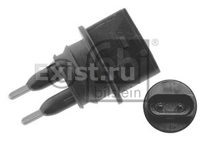

    Вообще было так, ездил два года и не парился, что не горит иконка расхода воды (кто-то мне сказал, что есть А6 с бачками без датчика расхода), а потом пришлось снять подкрылку, чтобы выпрямить крыло. Так вот, после снятия подкрылки я и увидел, что фишка просто так болталась (обрадовался, что оказывается из-за этого у меня не горела эта иконка), я ее подключил, а иконка так и не загорелась (бак был пустой). При снятии бачка увидел, только две фишки, одна на насос, а вторая на этот датчик (в самом низу бачка). А поплавка я не видел))
  13. Vladimir100
    Vladimir100 Прописался тут
    9 авг 2010
    3.693
    2-х литровый кореец
    Может попробовать поменять датчик? Цена вопроса 100р.:)

    Датчик полетел,контакт пропал,нехотели менять,думали снимут фишку-пропадет уведомление на приборке,да вот нефига непропала,залез электрик и в каком то месте провод посадил на масу и приборка по этой проблеме затихла на веки...почти.
    Что теперь делать? снять приборку,отискать в фишке тот провод и вынуть из разъема,если после этого приборка заволнуется то проблема найдена,остается только или отискать где провод на масу подан или проложить новый провод.
    Если будет конкретный год,двигатель могу попробовать пробить путь провода,возле левой ноги водителя провод в какой то фишке должен проходить...отсоединить фишку и прозванить которая сторона от фишки посажена на масу.
