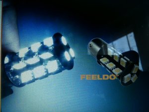

    Привет парни... Вот заказал ЛЭД лампочки и поставил.. Ошибки не выдовали,НО ... при минусовой температуре выдают что перегорели. Проедишь около 5 км. и ошибка стирается. ЭТО даже не главное.
    А проблема в следующем.. Они с переодичностью в 1 секунду мерцают. Если присматриваться то видно.
    Как с этим бороться? может как то через ВАГ можно уменьшить подачу напряжения? Какие у вас проедложения?:shuffle:

    Мигают потому-что БК опрашивает системы на предмет исправности. А пробовал через VAG-COM кодировать, должно помочь, где-то есть темы на сайте- поищи.

    Если машина 2007 и после, то в 09 блоке нужно в кодировке поставить фары с LED (но нужно пробовать, не все блоки это поддерживают).

    БК опрашивает раз в полминуты, а у ТС раз в сек., это не БК.
    Кодирование не поможет в этом случае.

    Ты гений )))..:thumbup: Помогло.. спасибо огромное...

    Короче говоря все это Гов . О эти лампочки.
    Моргать то не моргают но как только температура за бортом падает до +1 то бьет на приборку ошибки.

    Сегодня -4 никакой ошибки не выдало,тоже такие лампы стоят.:hi:
