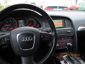

    3 - Навигация: посмотрел прошивку - ниже фото, какая у меня.Скачал карты на диск по ссылке http://pirateproxy.net/torrent/8295108/Audi_MMI_2g_EUROPA_2013, диск вставляю, но навигация его не читает, пишет- insert disk. Какие действия еще надо провести там? Может, у кого какой старый диск под мою прошивку есть, или с моей прошивкой что-то сделать надо?
    4 - не могу отыскать - выставление лимита скорости, после превышения которого противный писк издаётся.
    Я его до обновлений выставил на 80кмч, а сейчас этот пункт найти не могу нигде. Но пищать и на экране отображаться - это он исполняет.
