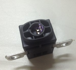

  15. dim250568
    dim250568 Живу я здесь
    14 апр 2006
    3.197
    А6C6 2.4 дв.BDW
    #15 dim250568, 8 окт 2013
    Ты имел в виду этот пиропатрон? У меня на даче кажется он есть
  16. vova001
    vova001 Завсегдатай
    8 май 2009
    901
    Audi А6 С6
    #16 vova001, 8 окт 2013
    Именно такой ему и нужен!:ded:
    Дело в том, что пиропатрон отдельно заказать нельзя. Только с распределительной коробкой где плюсовая клемма (на фото выше).

  18. vova001
    vova001 Завсегдатай
    8 май 2009
    901
    Audi А6 С6
    Вот нашел отдельно!
      39,2 КБ
      1.834
  19. vova001
    vova001 Завсегдатай
    8 май 2009
    901
    Audi А6 С6
    Плюсовая клемма в сборе 4F0915459.
