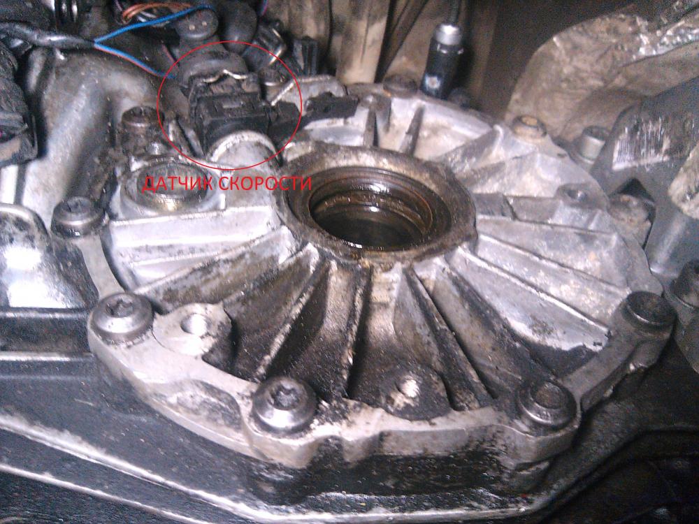

    Датчик стоит с левой стороны коробки, над ШРУСом

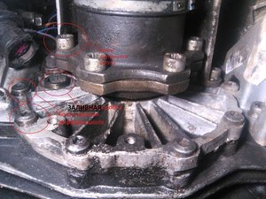

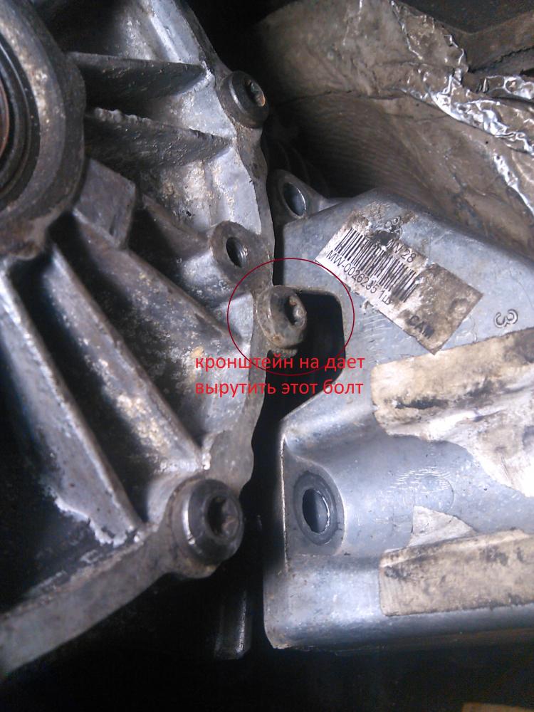

    Откручиваем болт наружного ШРУСА. Откручиваем 6 болтов с внутренними звездами крепления внутреннего ШРУСа (у меня стоят трипойды), я откручивал с удлинителем, со стороны рычагов, если у вас есть чем подлезть напрямую, то так проще, к верхним болтам доступ плохой, поэтому прокручивал колесо. Откручиваем 3 болта крепления кожуха над внутренним ШРУСом, самый верхний так же лучше крутить с удлинителем, там шестигранники. Подпираем домкратом коробку, и снимаем кронштейн крепления коробки к подушке (на А4 по-моему его снимать не нужно, он не мешает).

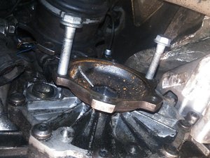

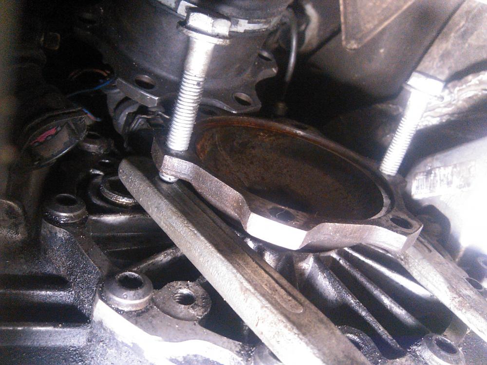

    Теперь нужно 2 болта крепления верхних рычагов, как на картинке, вкручиваем их в фланец, подкладваем под них что-нить, чтобы не повредить корпус коробки и крутим болты, они выдавят фланец, стопор на его конце лучше поменять. По желанию также меняем сальник.

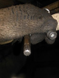

    Теперь нужно извратиться и снять привод целиком, на максимум выгибаем наружнюю гранату, должно пойти.

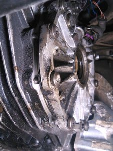

    Теперь нужно открутить болты крышки, там торксы, нужен большой рычаг, сидят плотно! Срываются с хрустом. Снимаем фишку с датчика скорости и вытаскиваем сам датчик. Теперь, чтобы снять крышку нужно её сбивать с обратной стороны, она сидит в корусе очень плотно!

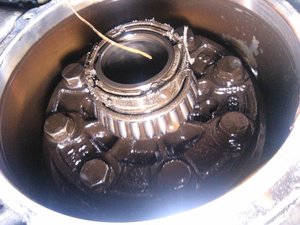

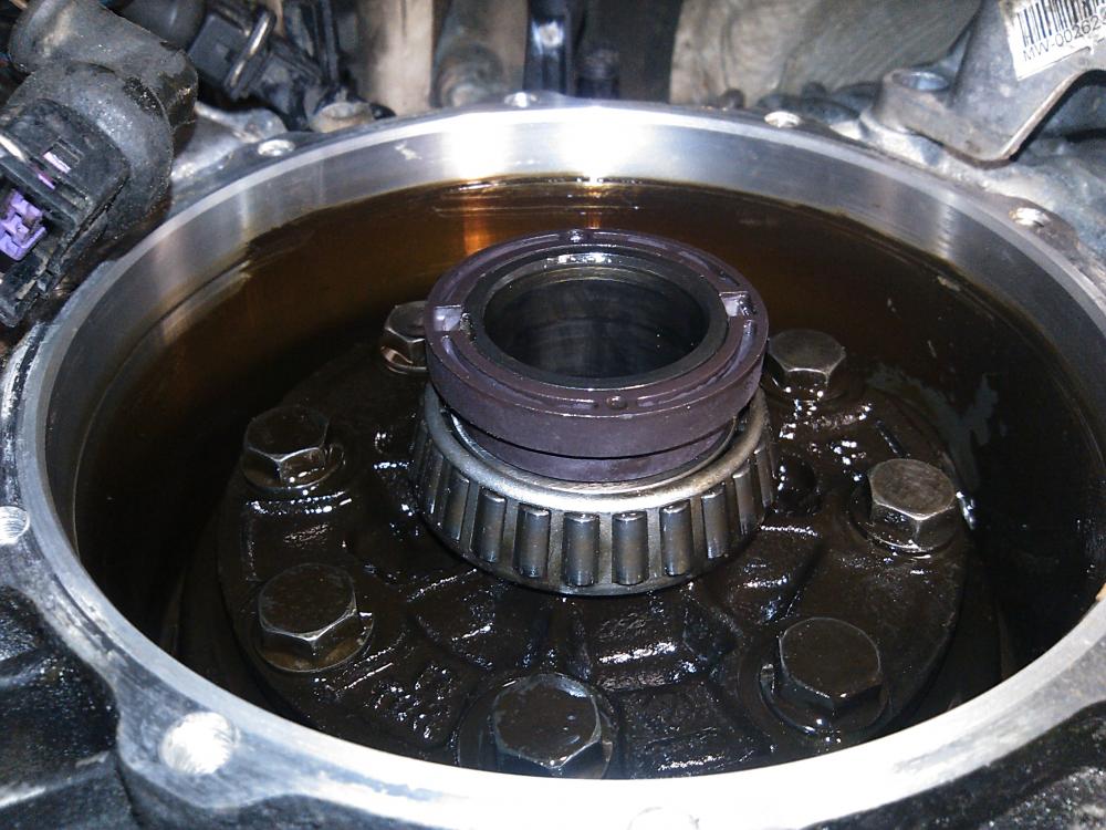

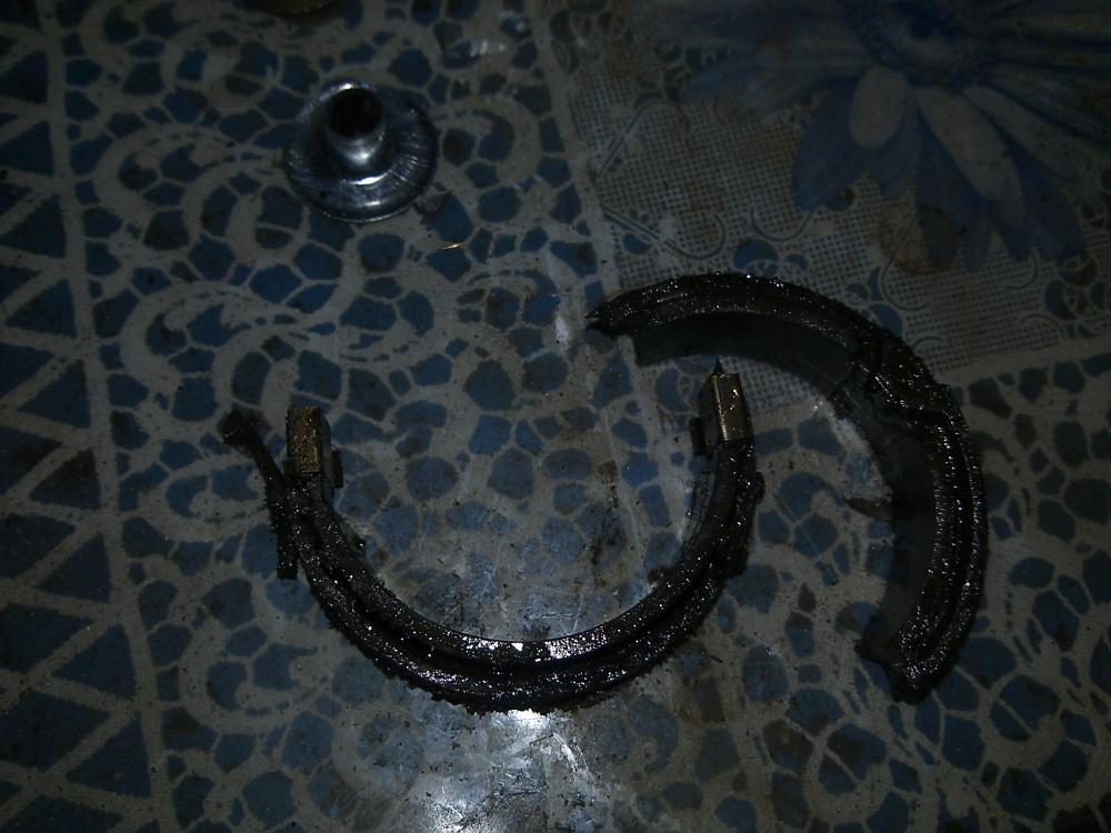

    Перед нам развалившееся кольцо, снимаем его, и ставим новое как на рисунке, входит довольно туго, я боялся, что сломаю, но вошло нормально.
    Вытраем все места соприкосновения крышки и коробки, сразу крышку не всунете, прислоняете её, наживляете немного болты и крест-накрест начинаете закручивать по-тихоньку, когда все болты притянуты, откручиваем заливную пробку, вставляем датчик скорости, одеваем фишку.
