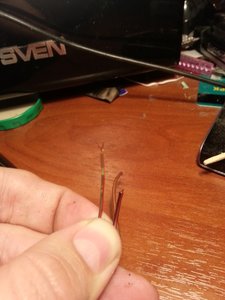

    я писал несколько недель назад про собак - они погрызли машину. так вот в том числе отгрызли они и провода из разъема, вставляющегося в датчик g266. там 3 провода, в прикрепленном фото по цветам: красно-зеленый, красно-черный и коричневый.
    не могли бы подсказать какой провод к какому пину идёт?(на штекере пины указаны цифрами 1-2-3)
    заранее спасибо.

    Коричневый масса везде. Остальные на фишку Т10а(коричневая) в коробе ЭБУ.

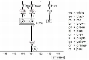

    Решил проблему так.
    В первом сообщении в этой теме я прикрепил фото проводов, выдранных из разъема(всё те же собаки оторвали).
    Благодаря схеме, предоставленной progrommist, я понял, что провода идущие от разъема датчика разного сечения. Может быть на фото это не очень хорошо видно, но в живую заметно.
    Соответственно, раз коричневый всегда масса, у нас остается 2 провода сечения 0.35 и 0.5. Разъемы на схеме во вложении подписаны. Всё просто.
    Срезанный разъем с торчащими из него проводами я нашел на разборке за 100р.
    Может кому поможет.
