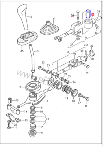

    Я так понял чтоб открутить старый шарнирчик, нужно открутить эту тягу...
    А как открутить эту тягу?

    Снимаешь тепловой экран, там будет видна даная тяга. Она как бы с двух половинок, по центру регулировочным болтом скручена.
    Одна половина это к кардану, другая через пыльник уходит к кулисе КПП.
    P.S. У тя ж на фото с этки все видно, зачем спрашивать?

    Заказывал болт и сам шарнирчик.
    Болт намного меньше того диаметра который в самом шарнире.
    На скрине нарисовано что есть какая то втулка но на неё нет номера.
    Что делать?

    Вообще странно. На всех картинках, если погуглить нужный номер, будет шарнир с болтом в пакетике.

    В общем так! Заказал шарнирчик а он не подошёл! т.к отверстие которое крепит сам шток у коробки в другом месте находится! (в следующий раз для начала убедитесь потом утверждайте что подходит или нет!) он скорее всего только на старые выпуски авто подходит.
    Пришлось сверлить дырку в корпусе нового шарнира и нарезать резьбу! Только после этого подошёл!
    Да кстати пятая ка не включалась так и не включается! Дело видимо в МКПП т.к попытался переключить в ручную сам шток (т.е повернуть в право и на себя до конца) но пятой нет отпускаешь сцепление она не едет... если переключить шток и удерживать то начинает происходит скрежет шестеренок.
