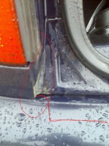

    После сильного дождя плавает запаска и вода попадает в ниши под задними крыльями (старый хозяин прорубил там сливы-колхоз). Со времением снял накладку порога багажника и понял-вода течет из этих отверстий (рис1)

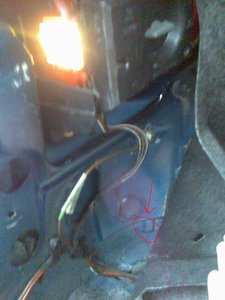

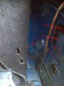

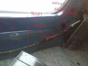

    Потом проклеил герметиком все фары и снова увидел, что после дождя правая и левая ниша под крылом наполнена водой, я увидел что вода подтекала отсюда (2и3). Сталао понятно что вода протекает снаружи из под бампера под отверстиями для слива в бампере, там увидел просто микроскопичекие зазоры, но через них вод набирается будь здоров в боковые ниши (кто снимал бампер видели, что напротив сливов багажника идет сврочный шов, через который и приходит вода, залепил все герметиком, сегодня прошел дождь, опять потекла по всем швам, увидел сняв все обшивки что вода активно набирается через замок багажника, сливается по тяге и снова в ниши под порогом, кто сталкивался, ребята, выручайте замучился я с ней (да чайник первая машина)Кстати кому интересно, я уже кучу тем с проблемами создал, выложу фотку этой кровопийцы.

    ну судя по проделанной работе осталось совсем чуть-чуть)))) не вешай нос) у меня тоже немного текла, прошел герметиком по стыкам-швам-фарам... и всё-равно где-то есть протечка, но крайне малая... ЗАБИЛ болт на это!!!!!))) ща нормально))... посмотри ещё в местах где есть сквозные отверстия (вакуум на замок на крыле, само крепление крыла (сварочный шов прикрытый герметиком) я промазал тонким слоем весь шов крыла и рамки чтоле (как её назвать то? в районе задних фонарей))... идеальный контролёр Кёрхер)))
