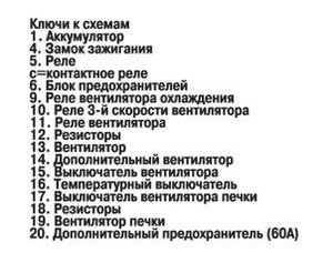

    по схеме в принципе все просто.
    http://yadi.sk/d/j8Ki3t8y5khss
    Твое реле под номером 11. По силовой части ты все проверил(контакты 87 и 30). Осталось вызвонить управляющие цепи. То есть на остальных трех контактах реле должны быть:
    -постоянный плюс
    -постоянный минус
    -управляющий минус(при замыкании контактов на датчике афтеркулинга)
    Дерзай.

    Спасибо. По схеме ничего сложного, меня просто ступорят обозначения релюх, такие как 4,5,6, 9, 15 и т.д. расшифровка обозначений на немецком, а я не силен в нем. Можете написать мне, такую табличку
    реле 11=272 и т.д.
    http://yadi.sk/d/j8Ki3t8y5khss что там за релюшки 5 6 и 10?

    вот картинка
  13. Джетроник
    Джетроник Новичок
    17 фев 2013
    67
    100/45 AAR 1991г.
    Большое спасибо! А почему на схемах релюшки не обозначаются большими цифрами, которые на корпусе? Многим было бы проще тогда. Реле номер 10, это реле 3 скорости вентилятора. Как я его найду, если на корпусах крупные цифры 201, 214, 272 и т.д? Вот оно, немецкое порно.
