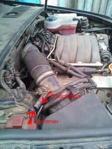

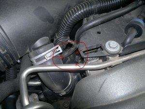

  12. stakah
    stakah Участник форума
    20 мар 2010
    233
    А6С6 3.0 Q 2005
    Вот фоточки для удобства)) :thumbup:
  13. Мишанька 424
    Мишанька 424 Участник форума
    26 июл 2012
    268
    A6/4F 2.4 2005г.
    ясн пасибо:)

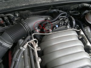

  15. technolint
    technolint Новичок
    30 июл 2011
    53
    A6 C6 3.0 BBJ 2005
    #15 technolint, 24 ноя 2014
    Парни, как этот клапан N80 на моторе BBJ вынуть? К нему хрен подлезешь.
    Отсоединил вот здесь трубку от него. При выключенном зажигании дуется легко и в клапан и в абсорбер. При выключенном зажигании дуться ведь не должен?

  17. technolint
    technolint Новичок
    30 июл 2011
    53
    A6 C6 3.0 BBJ 2005
    #17 technolint, 24 ноя 2014
    да рад бы снять. Как? Всю голову сломал. Над ним патрубок пластмассовый, который хрен открутишь. Гараж холодный, боюсь эксперементировать, что бы разные защелки не поломать.
    Поделитесь как снимали именно на моторе BBJ

  19. technolint
    technolint Новичок
    30 июл 2011
    53
    A6 C6 3.0 BBJ 2005
    в том то и дело что на BBJ хрен подлезешь к этому клапану, и к его соскам и к клеммам.
    может я чего то не догоняю, но как его вынуть, не сняв половины навесного, не понимаю. Может те кто менял - поделятся опытом
