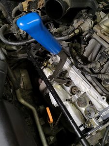

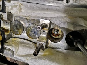

    да теперь придется по теплу наверное менять.вот и думаю снимать ли головы или сначало так попробовать заменить...я взял что в наличии было думал они нормальные все таки витя же .. мне вообще от таза чтоли советовали купить пришлось таких умников послать в тот магаз большен не хожу)

    на 12в моторах при отсутствии износа направляющих и/или клапанов думать о снятии гбц при замене сальников клапанов недопустимо :nod:

    Износ отсутствует все в допусках. Просто не хочется уронить клапан)
