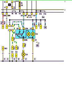

    Здрасте всем.
    Вот схема, где
    L20- ств лампа задней против. фары
    L22,23 -подключение левой и правой передней фары.
      21,1 КБ
      851

    Спасибо за схему, попробую разораться, правда качество канешь :)
    Ничо на ней видно :)
    Буду методом пристального взгляда изучать...
    ТОлько у меня один провод идет от обеих передних противотуманок :)

    ААА, все понял :)
    Там тож один проввод, занчит вытаскиваешь кнопку и подключаю свой провод к контакту 4/N ?
    Если я прально понял, напряжение тужа уже подходит по другому проводу.
