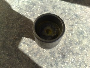

    Всем привет.
    Заломали оригинальную секретку.
    Нужен оригинальный номер секретки, как на фото.
    Вообще они отдельно продаются или только комплект ?
    Заказывать по ВИНу ?
    Как лучше поступить или тупо вырезать болты и все выкинуть вместе с секретками ?
    Подскажите, кто сталкивался.

    Обнаружил букву М на секретке.
    Кто может посмотреть на своих какие буквы указаны ? Если не трудно.
    Они должны быть разные от A до Х

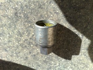

    Opel insignia 4Х4
    Все правильно!!! Это и есть номер! У меня F или E.(только поставил) Так и сказали: если что,вот эту буковку ОД покажешь и тебе помогут.

    Наконец-то , спасибо большое.
    У тебя такая же как на моей фотке (по форме) ?
    Я номер вычислил, но их там 20 видов. Неужели эти буквы.

    Специально сбегал,в машину.[​IMG][​IMG]
    Может вот это год,я не знаю точно.[​IMG]
