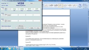

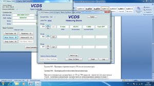

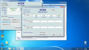

    Вобщем решил я щаз в холодную погодку (в данный момент на улице - 8) проверить, а все ли датчики одинаково показывают, (машина стоит с ночи, не заводил) так вот скрины, в одной группе показывает -26. Далее в группе 34 (по лямбде) показывает 70 градусов.
    Кто что думает по этому поводу ?

    27.884
    датчик G62 врет.
    на 34 группу пока можно не смотреть.
    там рабочая 350 град. соотв. и диапазон измерений другой.
    другими словами он не покажет минус

    это который 4х контактный (на приборку и мозги) идет ? (059 919 501 A этот) ??, просто в др группе показание такое же, а датчик оказывается стоит другой, вот из расшифровок групп что написано:
    Группа 004
    4. Температура воздуха во впускном коллекторе. Измеряется своим датчиком - хорошо виден - на коллекторе впереди. Важный датчик для смесеобразования.
    Она должна быть примерно на 25-30 градусов выше температуры воздуха на улице. Норма - примерно 40-45 градусов при Т на улице 10-15 градусов.

    датчик тем-ры входящего воздуха показывает реальную температуру, т.к. мотор не прогрет и на всосе реальная температура.
    а вот датчик G62 занижает данные
