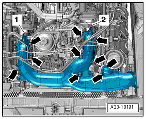

    Ни ЕТКА, наверное ELSA. Много файлов потому что на них ссылки при снятии термостата. Сам этим не занимался, возможно можно и проще.

    Судя по фоткам в ELSA, ремень будет мешать вытащить термостат. По любому надо его куда то девать. В натянутом состоянии он наверное не даст вытащить термостат, как минимум расслабить нужно будет.

    А пожалуйчта :) чем могём поможем. Ты имеешь ввиду поперечину где замок капота? Или что:confused: Если верхний пластмассовый кожух между замком капота и решеткой радиатора, то он легко снимается. Но там только будет радиатор, две дудки и датчик температурный. Когда бампер скинешь будет видно, что делать с поперечиной. Но сдается она не должна сниматься. Просто каким то образом радиаторы отводятся в сторону и появляется доступ к ремню, помпе и термостату. Думаю, что так.
    Кстати вот что нарыл в ELSA, подтверждает что так просто поперечину не снять, но есть сервисное положение радиаторов
