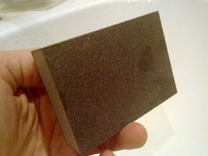

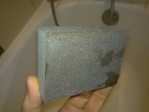

    Сначала шкуркой с индексом P220 снял блестящий слой, а финишный этап вот такой губкой без опознавательных знаков, купил сто лет назад в кемпе

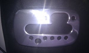

    AUDI Q5 TFSI
    А у меня не матовая, я отдал маляру он такую сделал.
      49,9 КБ
      260
  17. andy_84
    andy_84 Участник форума
    27 мар 2012
    251
    A6/C5 AQ AKE 01
    Вспышка мешает. Расскажи, что именно делал маляр и как.

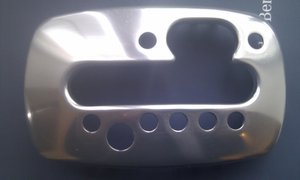

  18. Игорь 9-5
    Игорь 9-5 Завсегдатай
    15 фев 2012
    735
    Калужская обл.
    AUDI Q5 TFSI
    Сказал что полирнул и лаком.
      31,5 КБ
      195
  19. rft
    rft Старожил
    22 янв 2007
    7.580
    a4-2.0 q5-2.0t
    во всей этой истории плохо одно- лак- попробуйте тюкнуть по накладке ключем- сразу получите мутную ямку, под лаком нет грунта, ... если и лачить- то супер твердой керамикой, там надо то грамм 50... хотя есть подозрения что и после ошкуривания ее можно довести до блеска и без лака...
