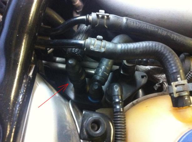

    Разъединяем впускную топливную магистраль. (нажимаем на кнопку разблокировки и аккуратно вытягиваем вверх см. стрелочка)

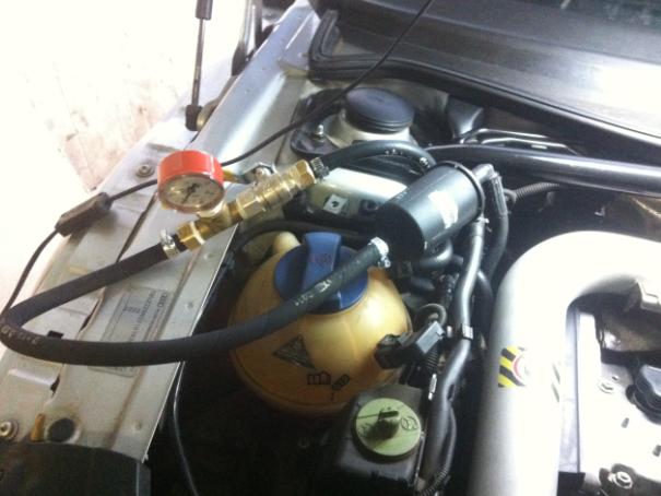

    В разрыв вставляем прибор для измерения давления.
    Снимаем показания:
    1. При включении зажигания насос должен накачать не менее 0.2МПа.
    2. На заведенном, прогретом двигателе давление должно быть 0.25МПа.
    3. Если снять с регулятора давления топлива трубку от впуска - давление возрастает до 0.3МПа.
    4. После выключения зажигания давление в системе в течение 10мин не должно упасть ниже 0.2МПа
    5. Если давление упадет ниже 0.2МПа за 10 минут необходимо:
    5а. Выключаем зажигание, перекрываем впускную магистраль перед манометром.
    5б. Если давление также упадет ниже 0.2МПа - неисправен регулятор давления.
    5в. Если давление не упадет ниже 0.2МПа - топливный насос неисправен.
    6. На рабочем двигателе перекрываем обратный топливный шланг и смотрим максимальное давление в системе. Тем самым проверяем остаточный ресурс насоса. Норма 0.6МПа.
    P.S. Перед проверкой давления в системе делаем объемную проверку топливного насоса.
    P.S. Внимание!!! Если разъединять шланги под давлением - обязательно обверните место разъединения тряпкой - иначе все будет в бензине.
