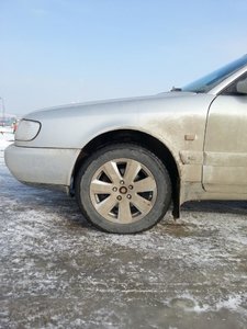

    продольный наклон оси поворота,иными словами передних стоек,
    если они разбиты и имеют большой люфт,то будет грохот,ты ведь в первом посте о грохоте спрашивал,
    а вот из за этого может и трясти и грохотать,ты когда машину(перед) домкратом поднимаешь,на сколько колесо вниз уходит?,т.е. каков ход отбоя стойки?возможно что из за слишком "высоких" пружин,ход отбоя слишком мал,вот на кочках и идёт удар т.к. шток амортизатора в состоянии покоя выдвинут почти на всю,то при ходе отбоя из за маленького оставшегося хода,аморт. идёт на "разрыв" и на кузов передаётся удар,у меня в своё время так было на москвиче(его подвеска содрана с Аудюхи,поэтому их конструкция и устройство идентичны),поставил я как то пружинки чтоб повыше было,ход отбоя был ну очень мал и при проезде небольших выбоин стоял такой грохот от "морды" мама не горюй,у нас в районе меняли тогда асфальт как раз,так вот при проезде границы снятия старого асфальта(там перепад то всего 5-7 см) на моих "великолепных пружинах" приходилось еле проползать это место,какие там 20км/ч,я сползал с этих 5-7 сантиметров как будто с 20 сантиметрового бордюра,иначе был звук как будто аморт. сейчас вырвет к чертям,в то время как на нормальных пружинах потом проезжал аналогичные места и 40,и 60 без проблем,очень часто "задирая" машину этого не учитывают,на такой подвеске если есть необходимость поднять авто,нужно ставить проставки между стойкой с кузовом,чтобы сохранить ходы подвески,а не пружину "высокую" ставить,а то может действительно аморт. вырвать.

    колесо уходит вниз много. 3 раза подкатной домкрат ходил менять, высоты поднятия нехватало. Вроде всё родное в стойке а между колесом и аркой сантиметров 10 дырка. а когда стояли 205/55 дырка была ещё больше. Сегодня сделаю фото

    что такое "много"? если шины 215/60R16 и 10см между ней и аркой,это много,думаю ход всё таки маловат,по возможности измерь расстояние(точно) от колеса до арки,когда машина на колёсах и когда на домкрате,ну и фотки сделай.

    у тебя 16-е(относительно моих их высота на 2см больше,соответственно расстояние до арки будет на 1см меньше)у меня шток аморта в состоянии покоя был на половину утоплен(как и должно быть),но и до арки у меня меньше 10см было(мерил как то),а у тебя и колесо само по себе больше и ещё и 10см(если бы у меня стоял твой размер,то расстояние до арки на моём фото было бы ещё на сантиметр меньше)...,я всё таки склонен к малому ходу штока в сторону отбоя,жаль ты не в Москве,а то б я глянул в живую,самому интересно уже.

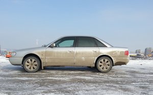

    завтра замерю с домкратом. вот фото на ровном месте. мне тоже кажется что сильно задрана, только ведь всё родное, стойка, пружина. ничего не подложено, не наварено.

    Ты смеешься родное,с завода такое не могло сойти,машине 20 лет-см веришь в свои слова что вае родное?меняй передние пружины и будет тебе счастье,правда пузо будет не так счаатливо.ты небось край капота даже в самом нижнем положении видишь?спереди должно быть расстояние между крылом и колесом чуть меньше чем сзади.

    пружины судя по меткам с этой машины. плюс я взял на разборке от сотки 2.6, поставил - тоже самое, один в один :) если от 2.3 поискать... или спилить виток

    Нех....се высота.:rollingeyes::rollingeyes::rollingeyes:
